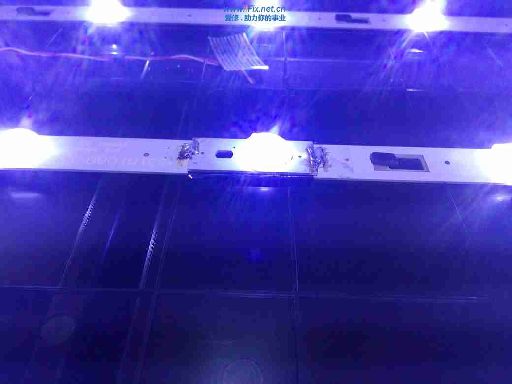

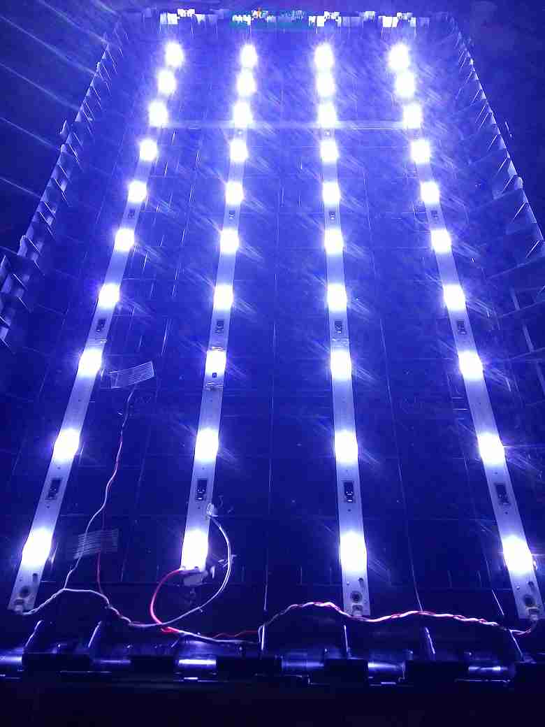

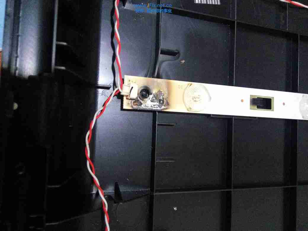

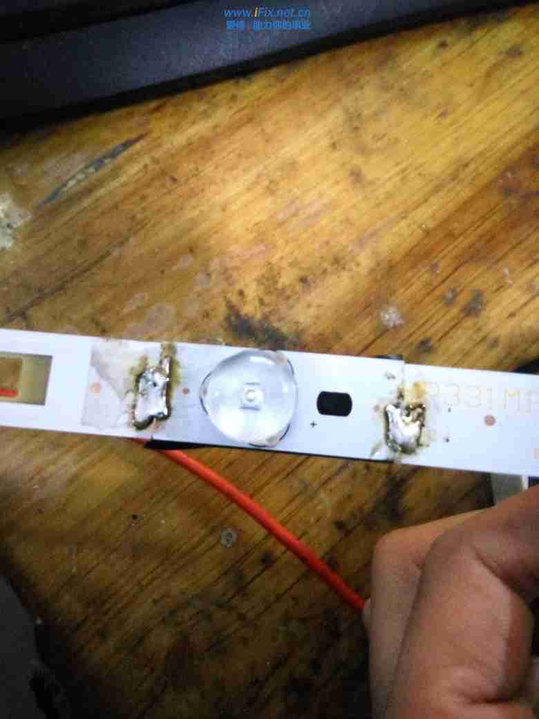

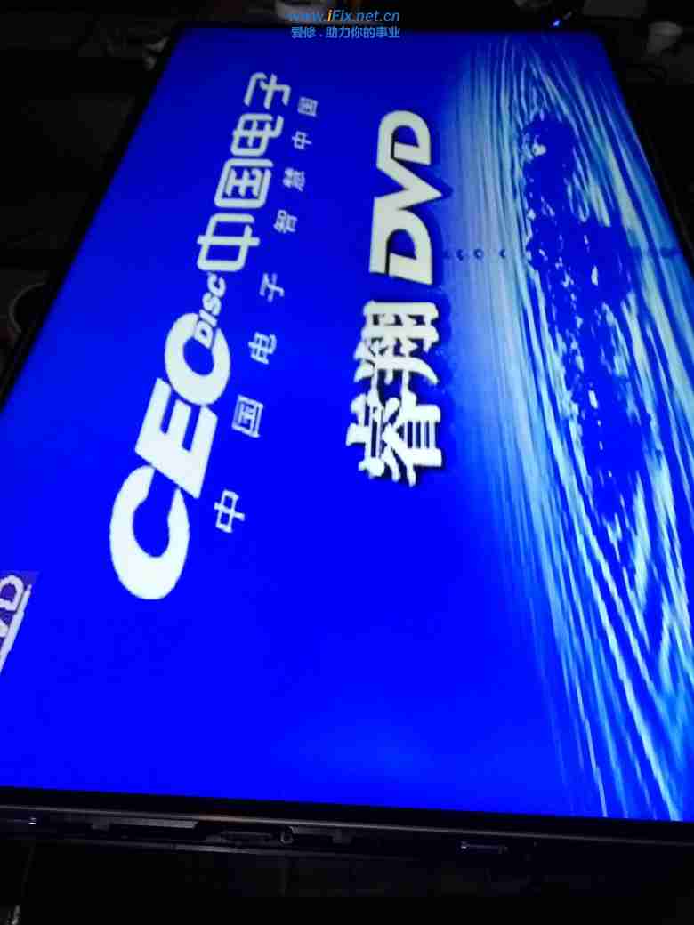

各师傅们修灯条的方法都不一样!很多都很专业!工具也很专业!对于像我一样没有专业工具的师傅估计也不少,连拆灯珠都不容易!
不好拆 那么久直接扣掉好了!
详细就不多说了……直接上图:

背面用热风枪或者BGA台加热就很好换的。

换灯珠可用二支尖头烙铁拆灯珠,焊接上去只要一支烙铁就行了,很方便的。
