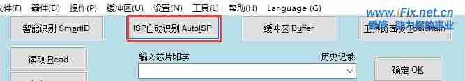

一台海信LED电视机蓝灯亮不开机,我用RT809F编程器读写,提示“插座上无芯片或锁紧座没有压紧”试机几次都是这样,离线读写都正常。这是怎么回事。
发表于: 2017-2-28 23:13:32
在线点ISP,

 楼主| 发表于: 2017-3-1 08:10:31
在线读写点自动识别一样提示

发表于: 2017-3-2 09:57:47
tthy365 发表于 2017-3-1 18:11
能给个链接吗?谢谢
置顶的F软件发布帖子不是有吗?还有在线的你别去点智能识别,最快的的点ISP
