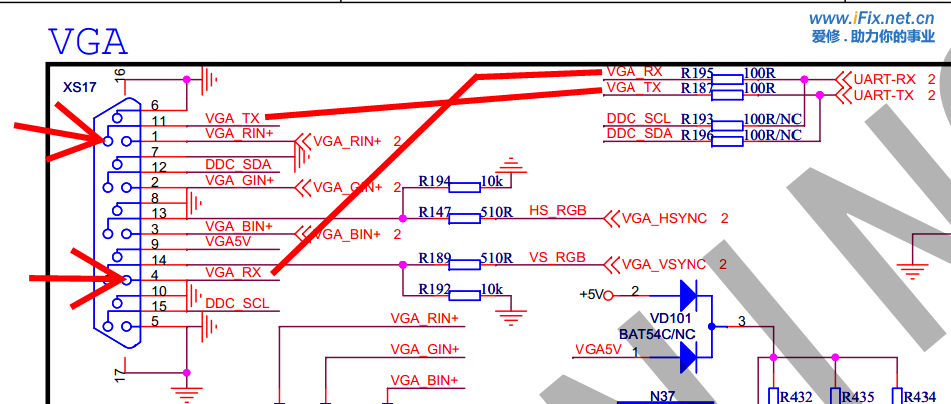

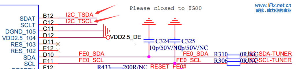

    自从买了RT809F后一直认真的学习使用方法,以前认为RX和RT是接到25系列FLASH芯片的数据输入和输出引脚上,后来通过认真学习相关的图纸才知道它们是接到主芯片的相关脚上,有的图纸通过标注可能找到RX、 RT接到主芯片的哪个脚上,今天学习海信LED42K16X3D的图纸,却不敢确定它们是接到了主芯片的哪个脚上,看了好半天认为VGA-RX、 VGA-TX应该分别接到C12(SCLT)和B12(SDAT),不知对不对,请各位老师指教!谢谢! SPI  接口.png 2.png

时钟线和数据线,对。
