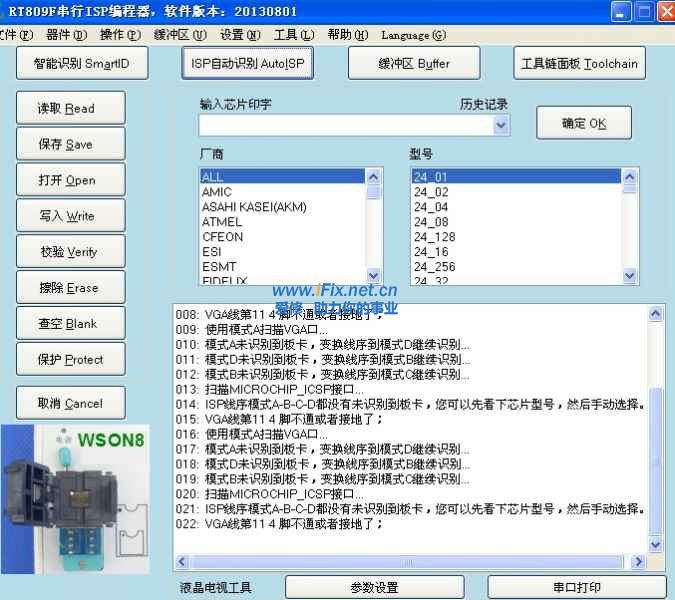

今天我想读取一台TCL的LED电视,可是编程器不联机,显示11  4脚不通或接地了,像这种情况要怎么才能读到他的数据呢,编程器和驱动软件是绝对没有问题的,麻烦有知道的说一下,谢谢

是啊,有的没有遇到过的问题,又没有相关资料,真的不知道该怎么搞,机型是TCL  L23P21,总线里没有ISP设置,打不开

百度里查不到相关机型的维修资料,总线里也没有ISP设置,

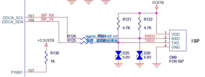

楼主,花一分钟时间,去百度就能搜到此机型的图纸。
奉劝一句,学习方法比单个知识点更为重要!善用搜索,事半功倍。
附此机型图纸,由百度搜索到,免注册、免费下载:
http://www.go-gddq.com/upload/2013-05/13052011239745.pdf
查看图纸可知,此机型ISP通道没有接到VGA口,而是接到了板上的CN9,从此接口接线到809F即可在线读写。
TCL_L23P21
TCL_L23P21

谢谢老大的指点,还帮我找到图纸,我也在百度里搜索过图纸,可是没找到,可能是不够细心吧,谢谢老大给我上了一课

好多板卡RX   TX都不通到VGA的,有板载专用烧录插座!
