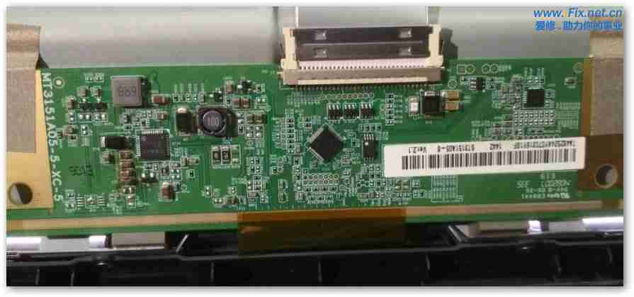

发表于: 2017-9-14 22:00:18
开机,背光亮,灰屏,无任何字符,是逻辑板c217,c218,c219,c221.短路。
