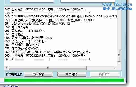

求联想l2021wa 写入成功 校验错误的解决方法

检验不通过,注意原机的电源,建议用维修电源试试吧,要是结果一样,建议更换RTD2122再写试试吧。
