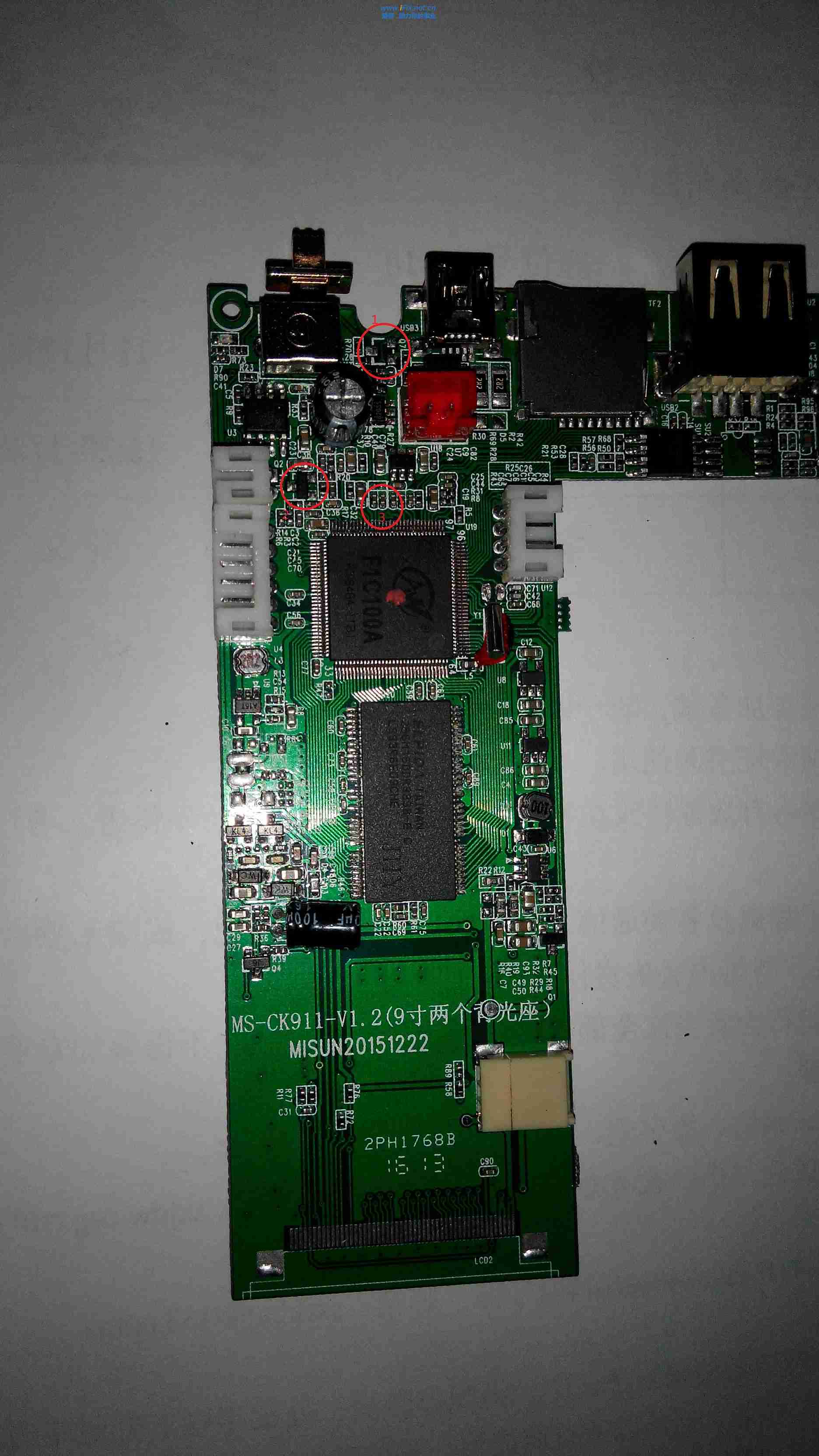

机器故障: 偶尔能开机 但是坚持不了几分钟
机器配置:主控F1C100A  缓存 ELPIDA 256M16DDR333B-E  FLASH PH25Q32B
本人小白一个  从0学起
下面说说我的维修历程
查阅资料 有人说晶振问题 换了一个 故障依旧  有人又说缓存问题  换了一个从电脑一代内存条拆下来的芯片 容量一样32M 故障依旧
下面上主板图片
经过研究发现主板一处(红圈1处)少了一个三极管 分析后觉得应该是充电指示灯的,和不起大作用,应该不会造成大故障 找相关电路图分析此处应该是8550贴片三极管
找到丝印Y2三极管代替 指示灯正常了 但是还是不开机,故障依旧  偶尔摸主板发现红圈2处三极管特别烫,丝印65Z5 查询相关资料得知是3V稳压三极管,通电后测得一脚接地 二脚输出 1.1v 三脚输入5v,二脚输出端通过背面电路到达芯片F1C100A56脚且串联一个电容接地 ,断开电容 还是发烫,断开56脚   不发烫 电压2.97v 经过研判 应该是主控坏掉了  立刻 上某宝 够主控  目前还在路上。
以上就是我的维修历程 虽说目前还没有见成效 但是我想发出我的过程 望诸位大师不吝赐教!谢谢

发表于: 2016-11-28 20:50:43
思路清晰。主控损坏。不能简单换主控芯片。要查芯片损坏的原因。是外围对地短路。还是芯片供电电压过高。
 楼主| 发表于: 2016-11-28 22:04:29
多谢提醒 刚刚测得电压3.3V 2.5V 1.1V 3V 都正常  还有带电拔插卡会不会坏主控呢 ?刚接手的时候里面有张8G的TF卡 坏的只能读 不能写了
发表于: 2016-11-28 22:08:45
楼主都不用万用表了
 楼主| 发表于: 2016-11-29 12:00:33
新时空 发表于 2016-11-28 22:08
楼主都不用万用表了
这个 得有 而且是必须有
发表于: 2016-11-29 12:14:12
修机用电流表,电流大,用手摸就出来咯
 楼主| 发表于: 2016-12-6 08:32:31
主控已经换好  各个电压都正常 但是开机一如既往的黑屏  怎么破? 谁来指点一下呢?
