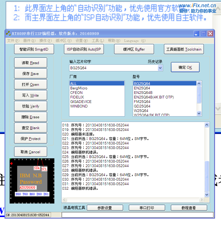

尊敬的版主大人.去年买了只RT809编程器,使用至今良好.前天重装系统[仍是以前的XP系统],今天想写入一只液晶电视程序,不知怎的不能工作,有截图,如何操作,请教,先谢谢
 楼主| 发表于: 2016-10-16 00:38:35

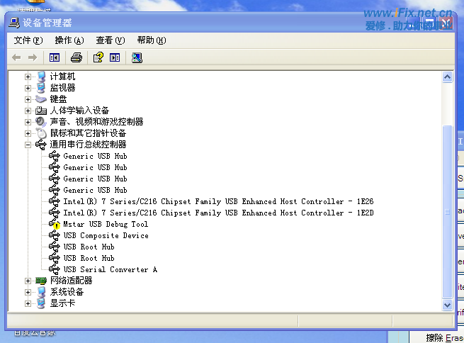

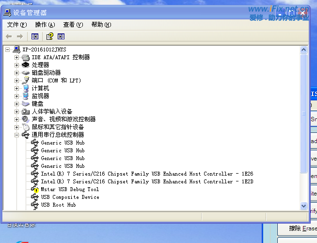

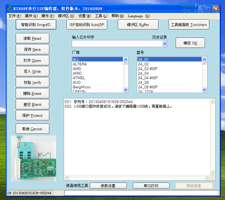

在这论坛上看了资料.依样画葫芦操作.现这图形.看不懂,不知问题在哪里? QQ截图20161016005457.png QQ截图20161016005753.png QQ截图20161016005835.png
 楼主| 发表于: 2016-10-16 00:40:11
还是不能读取和写入
发表于: 2016-10-16 09:32:15
黄色感叹号,代表驱动都没有正确安装
发表于: 2016-10-16 10:10:57
驱动没有装上,看到那个叹号了吗?
发表于: 2016-10-16 12:02:27
驱动没有装好,自己动手安装一下吧,不会就去找上面的教程看看
 楼主| 发表于: 2016-10-17 07:16:18
谢谢楼上几位师傅,我另装
发表于: 2016-10-17 08:40:38
驱动没有装好
发表于: 2016-10-20 10:09:06
驱动没装好,重新安装
