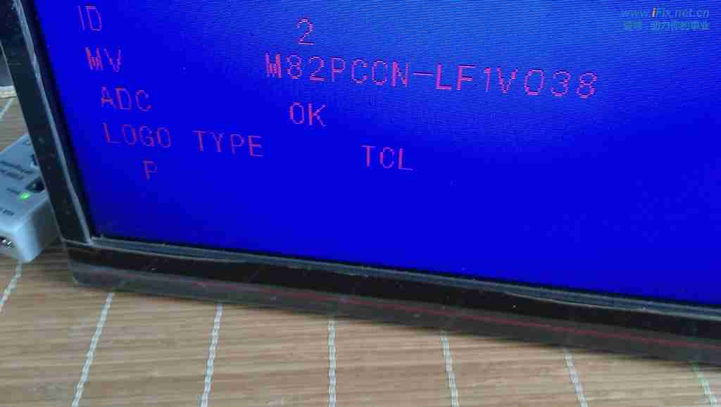

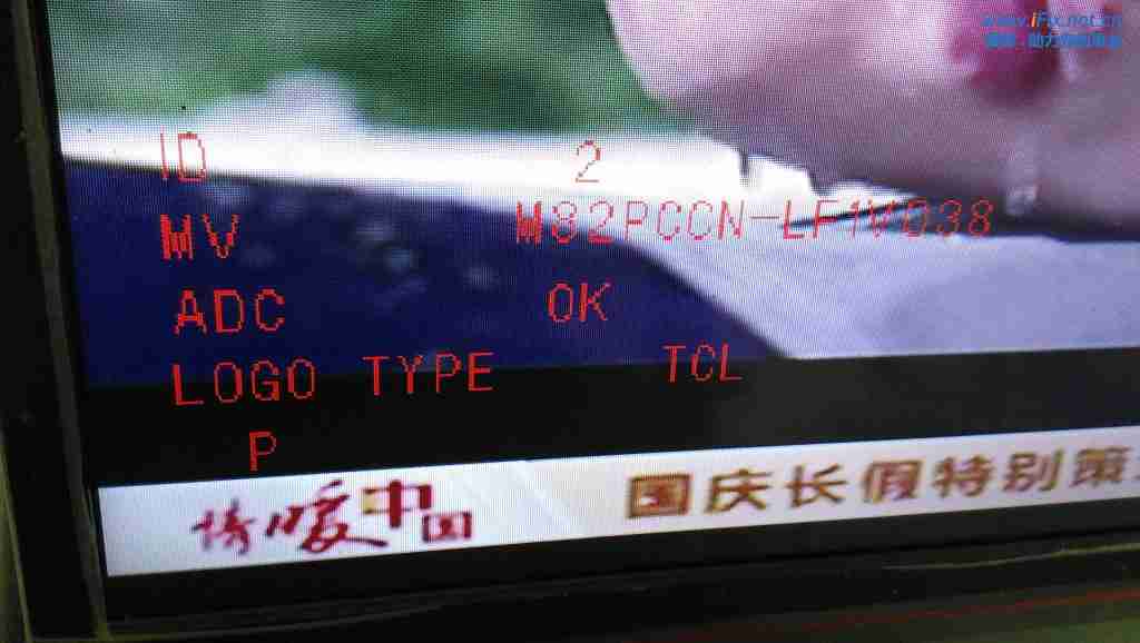

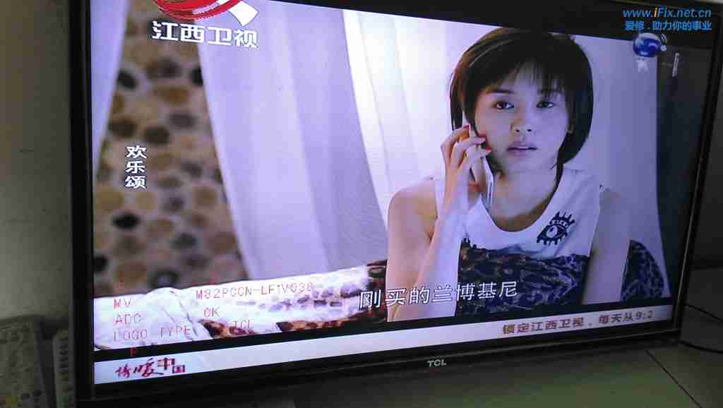

TCL32L3309B开机亮一下就灭,换板后不能二次开机,刷程序后能开机,但左下角有红色字符,一闪一闪的,开机几时分钟左右,屏出现纵向乱码,接着啪的一声关机,待机指示灯也灭了。过会儿又能开机,但几时分钟钟后又重复故障,自动关机。请问师傅们:1.红色字符怎样取消?2.开机几时分钟后自动关机是什么原因?谢谢!
发表于: 2016-10-1 13:24:15

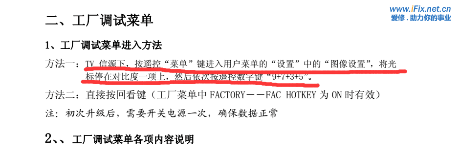

调整总线!
发表于: 2016-10-1 17:46:46
第一是总线故障,第二是按键KEY漏电。
发表于: 2016-10-1 18:17:31
进总线,将总线开关调为关
 楼主| 发表于: 2016-10-3 16:10:34
谢谢各位师傅的指点,修好了,已将FAC HOTKEY中的ON改为OFF
