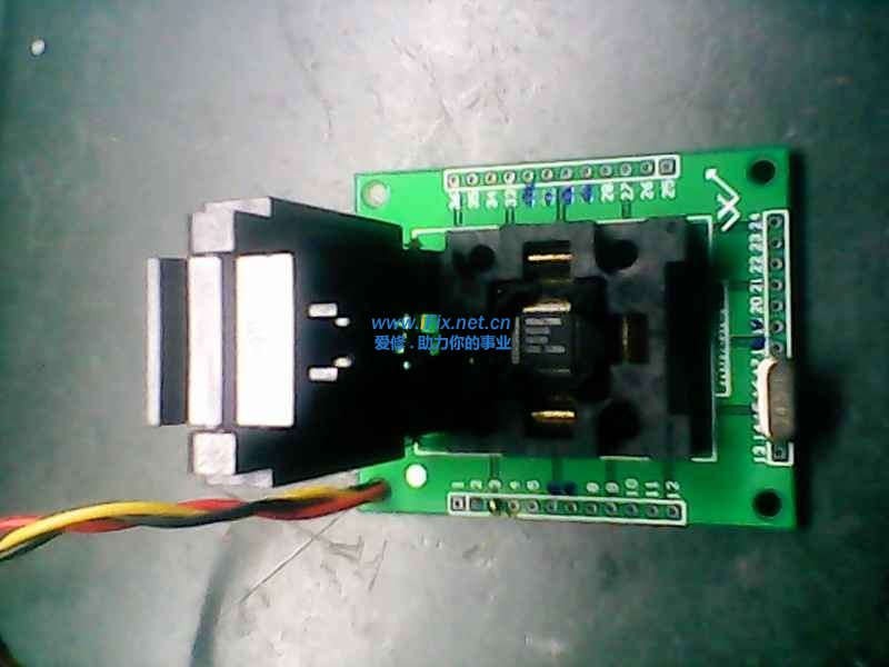

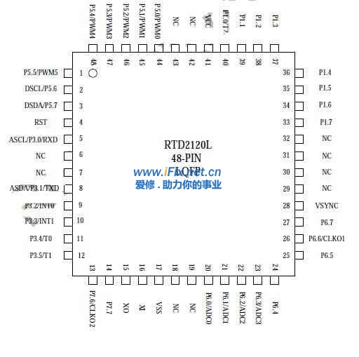

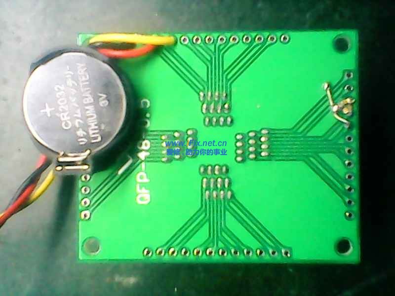

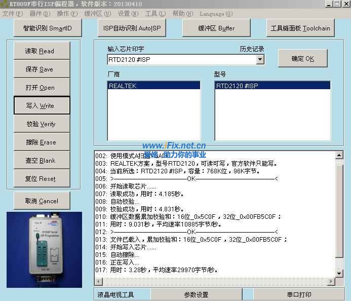

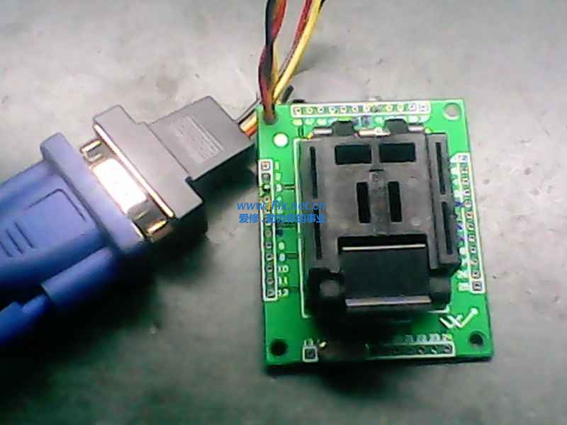

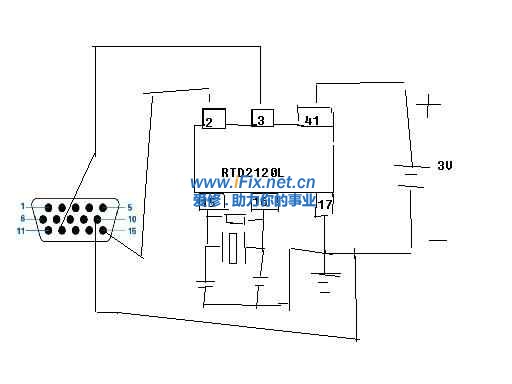

RTD2120L 另类读写方法
发表于: 2013-7-22 01:12:47
未命名.JPG RTD2120L.jpg IMG_20130722_004655.jpg IMG_20130722_004610.jpg IMG_20130722_004720.jpg 截图1374425293.jpg
电阻,电容,在坏的RTD2120板上拆下,电池座旧主板,普通电池!!!图画的不好不许笑哈

这个不是跟在电路板上一样的吗 写死了不是照样弄不了?
发表于: 2013-7-23 21:25:50
你这个能算是离线读写?
发表于: 2013-7-24 15:57:49
hli3276 发表于 2013-7-23 21:25
你这个能算是离线读写?
算是另类的在线读写
不过还是要鼓励下!
发表于: 2013-7-24 16:24:13
是,只能粘上“另类”。

发表于: 2013-7-26 00:15:08
算个模拟在线读写吧,也可以叫仿真,值得鼓励!
