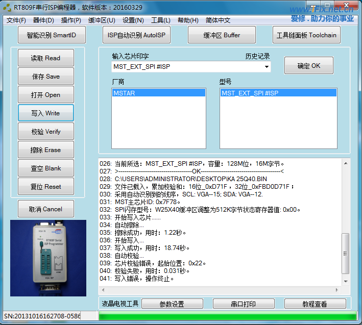

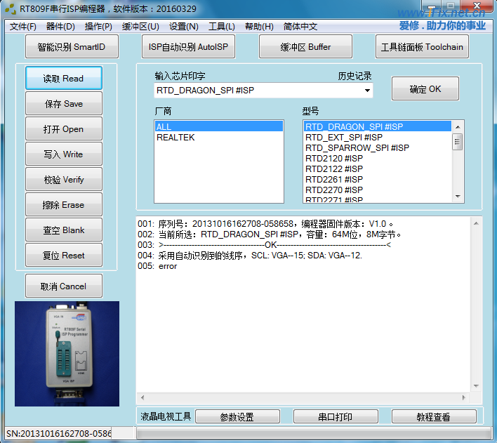

今天用809F读写两台液晶机,一台为康佳32寸,主控用MST721,另一台为创维8R19机芯,编程器版本:20160329。ISP时分别出现如下情况,请各位大师指点迷踪。

MST系列的,可以在线读写的,如果是在待机状态下读写出错,可以转为在开机状态下试试。
创维的机芯,一般都是采用RTD MTK的机芯,这两种电视主芯片最好不要用在线读写,一是很不好联机,二是非常慢。 最好将25XXX存储器拆下来读写。  勤快一些,碰到在线不能读写的,就将存储器拆下来操作,不要去钻牛角尖, 毕竟809F不是万能的!!
