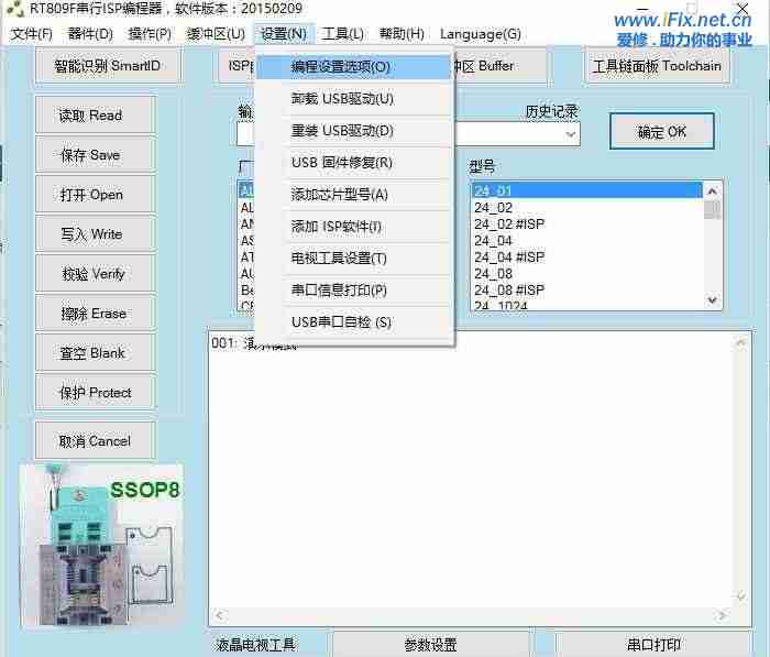

看RT809F的教程里说,VGA的线序不同时需进行设置,以为要加转换插,接过线。今天发现点“设置”菜单下的“编程设置选项”里,有VGA的4种线序选项。发帖只是想看下能不能加分,别笑我哦。
 楼主| 发表于: 2016-6-17 10:42:22
自己的冠捷19英寸显示器,用RT809F自动识别功能扫描了一下,006条为  SCL:VGA-15:   SDA:VGA-12.意思是,我的这显示器SIP选项,应选第一项。
发表于: 2016-6-17 10:49:45
VGA线序,能自动识别的,不用自己手动选择,大部份都能自动识别,只有少数的如MTK/RTD的机芯需要手动设置。
