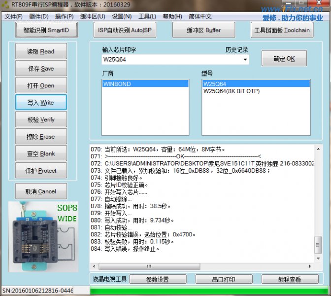

这是最近遇到的问题,以前老板安装了这款软件从来都没有出现这样的问题,后来不知道怎么回事软件无缘无故的被卸载了,由于找不到原光盘就在网站下载了这个软件,但是问题来了 几乎大部分芯片都会出现这样的问题 ,可以读取 就是在最后一部分老是出现 写入错误,操作终止这样的问题,一旦有这样的提示BIOS就不能用了,芯片绝对是好的,虽说有少部分能成功写入,但大多数都是不行的,我想请问下各位有没有遇到这样的问题,该如何决绝,被这个搞得有点烦,维修变得有些麻烦了

 楼主| 发表于: 2016-6-13 09:42:00
861110859 发表于 2016-6-11 20:48
最好把芯片焊接在小板上读写操作!!!!然后,把结果反馈上来
我就是把芯片焊接在小板上刷的,结果就是上面的那张图

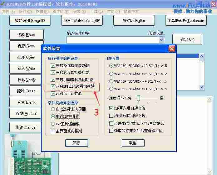

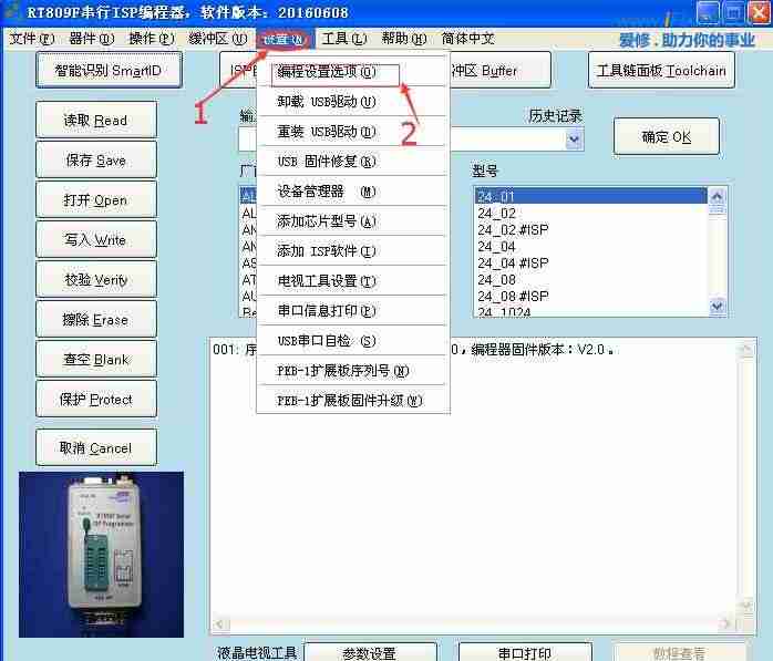

发表于: 2016-6-13 09:49:49
设置菜单里面关闭 “开启SPI离线读写加速器”再试。
发表于: 2016-6-13 13:27:33
看清楚了,写入时间才10秒,也不太正常的,除了关闭SPI离线加速,
还要考虑一下,锁紧座是否接触不良,也许在读写时,用丁点力压着,
发表于: 2016-6-22 08:06:42
没有找到(开启SPI离线读写加速器)这项能不能上图
