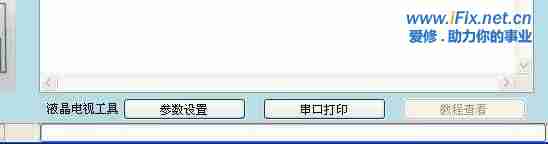

我的长虹LED55C2000i电视机(MT5505芯片),最近在练习读取打印信息。用海信RSAG7.820.2335升级工装连接电视机的VGA口,用SecureCRT软件读取打印信息正常。
而用RT809F联机却没有反应,不知道是哪里出问题了,请各位大侠指点一下。
第一步用全通VGA线(一直在线读写使用的正常信号线)连接电视机VGA口和RT809的VGA口,并连接电脑主机。

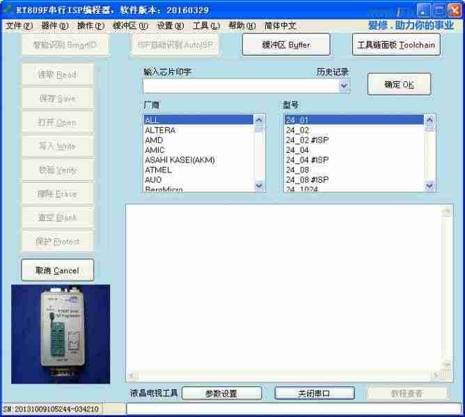

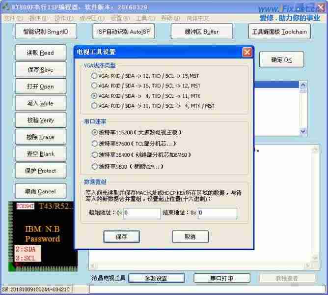

第二步设置参数:
第三步点击串口打印:
第四步打开电视机电源开关,编程器窗口再也没有反应:
请各位大虾指点问题出在哪里,多谢~!

串口打印功能其实没有什么困难的,只要主板输出了打印信息,809F就能接收到,关键是参数设定。最关键的还是线序设置。总共只有4种线序,请一 一尝试,步骤要清楚: 先不给主板上电,将参数设置好后,点保存,再点点“串口打印”,之后再给主板上电。  如果看不到打印信息,请重复以上步骤,设置好线序再试

谢谢罗师傅,就是这样操作的,操作界面截图见一楼。长虹这种机芯是4、11线序的,而且其他线序逐个试过都不行

串口速率选 最低!!!!

谢谢楼上的师傅,四种速率也逐个试过,VGA先用编程器附带的,还是不行,难道编程器坏了?
 楼主| 发表于: 2016-6-9 12:21:50
谢谢两位老师指点,问题已经解决。原因还是VGA线问题,因为编程器附带的VGA线太短,所以我一直用正品显示器VGA代替的,以前读写的芯片线序是12、15,所以一直没发现有问题。这次是用4、11线序,所以就一直失败。
