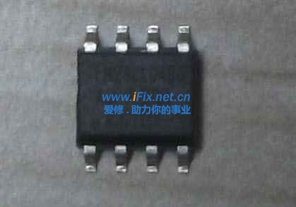

一个SM24CL04B不识别,求助怎么操作

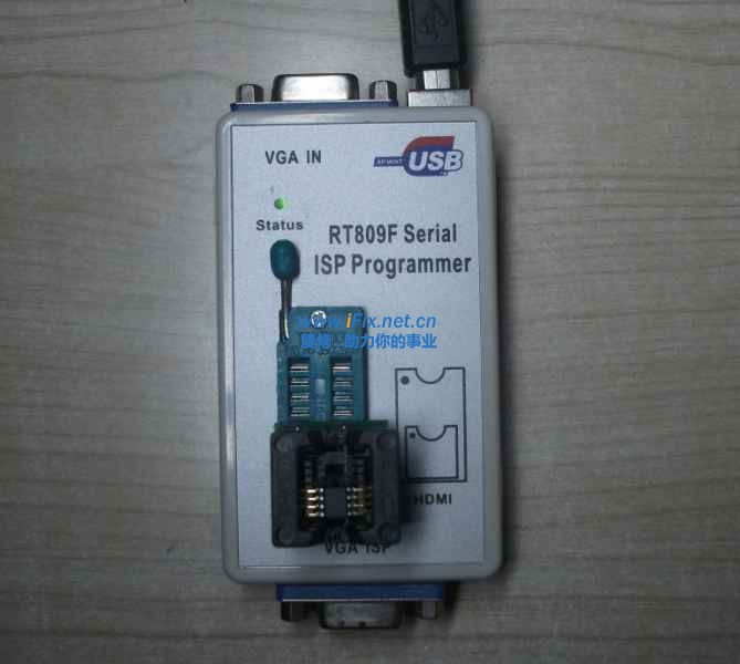

午夜情怀 发表于 2013-7-6 09:28
呵呵,到底不一样的,一分价钱一分货!贵的有道理,不过809F能做到这样已经很牛X了
是的,因为这个型号不常见,不识别也不意外,一分钱一分货,没在一个档次

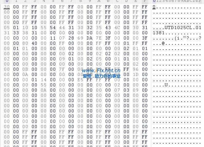

用三佳的,读出来的数据
UTD1025CL.原型号SM24CL04B,三佳读取为24C16.rar
304 Bytes, 下载次数: 381, 下载积分: 金钱 -10
发表于: 2013-7-6 23:53:03
你自己用数据数据软件打开来看看里面都是些什么就知道了
发表于: 2013-7-6 23:55:27
给个截图你看清楚点,下面的就不用说了,都一样。这种数据有意义吗?

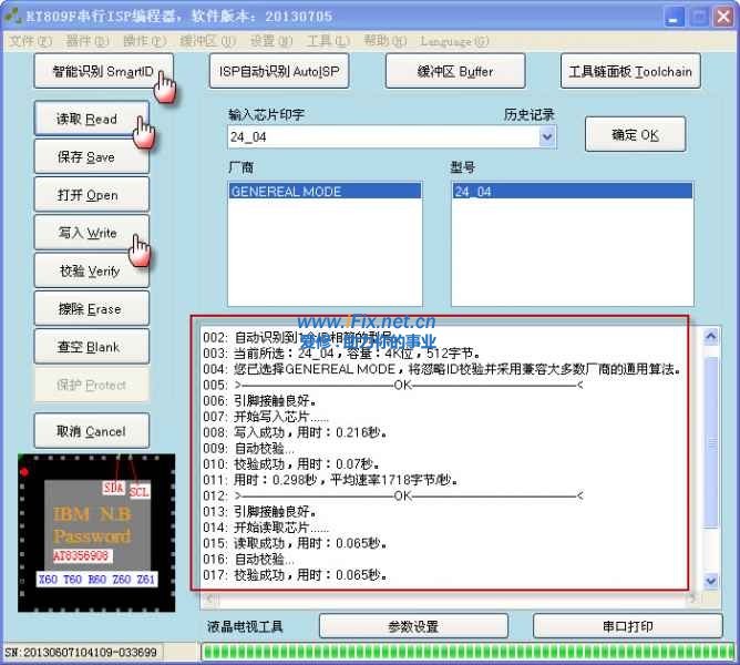

发表于: 2013-7-7 17:58:46
估计你看错型号了,应该是铁电存储器FM24CL04B才对。特地买了个FM24CL04B回来,在809F上面可以自动识别为24_04,读写完全正确。或许你使用的软件版本太老的原因?
FM24CL04芯片数据表:
FM24CL04.rar (90.85 KB, 下载次数: 0)
 楼主| 发表于: 2013-7-7 23:43:49
有这个可能的,感谢大家的协助。改天我将示波表UTD1025CL打开仔细拍照看看,在群里
 楼主| 发表于: 2013-7-7 23:46:25
你好,看了。数据是有没意义,且是错误的,谢谢你
