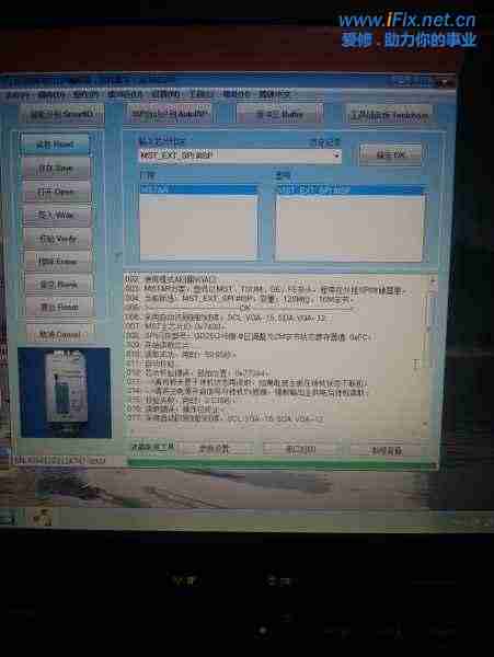

有几台55寸的碎屏电视 想读取程序传到论坛  但是老是到校验的最后一点 电视自动重启 读取失败  咋回事呢。
还有的电视读取的时候出来几个选项,不知道点那个,或者每次自动识别到的容量都不一样
