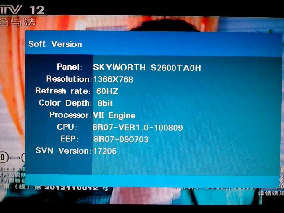

浩银电器维修(QQ16938134 2013-06-29
品牌:创维
型号:26S16IW(8R07)
主芯片:不详

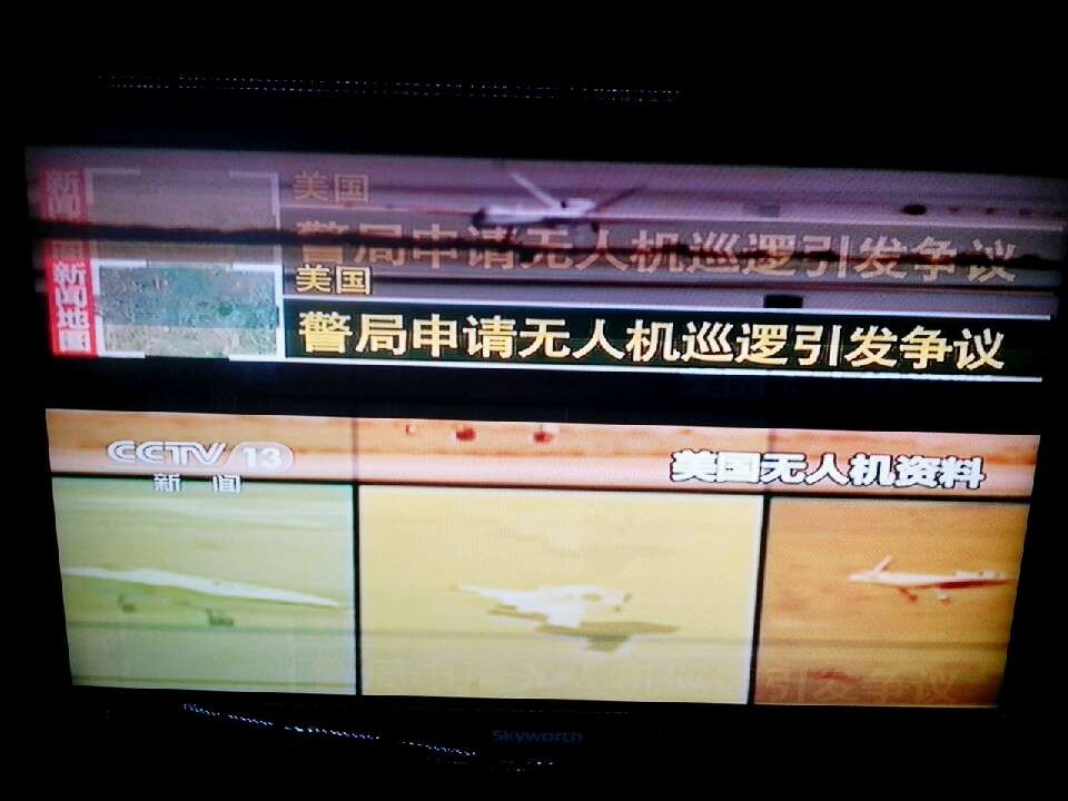

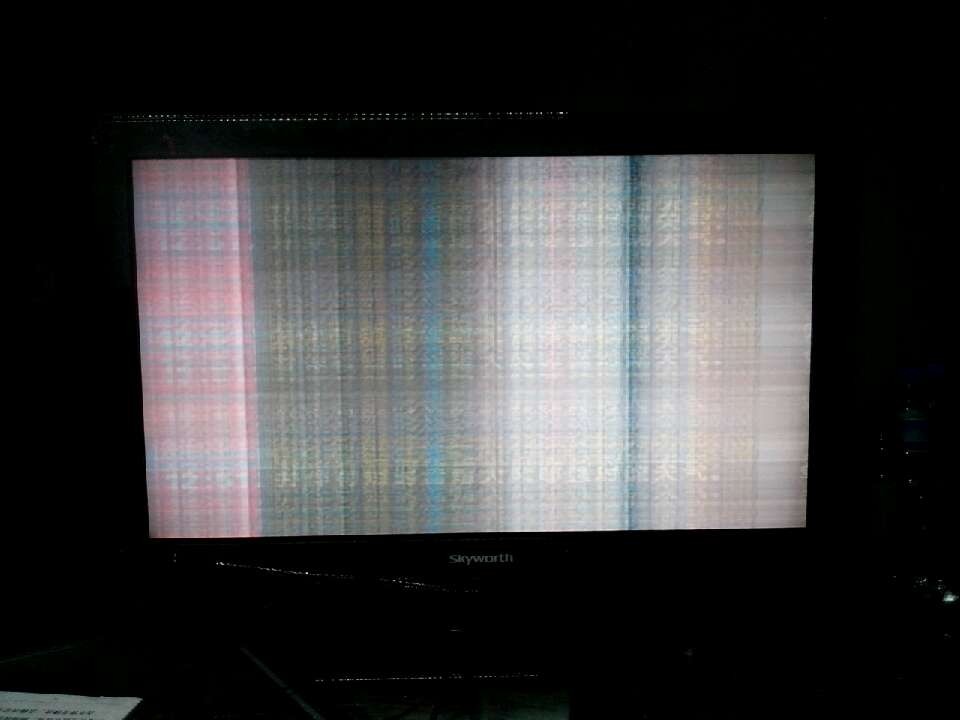

故障现像:无规律开机花屏,死屏,有时候正常。
故障时菜单不能正常显示,但是操作有作用。
正常时菜单正常显示,花屏时声音正常,图像会随信号变化而有变化。
定屏的时候声音正常,图像不变化,关掉信号源图像还是定在屏上。
试着处理了屏线,并在屏线插片内加垫了,无效果。机器开机时出现故障。
各位老师帮忙分析一下,这是屏的故障还是板的故障?
发表于: 2013-6-30 22:05:48
遇到好几台更换主板后依旧是这样   都是屏的故障   就直接报废了

发表于: 2013-7-14 19:51:20
遇到两台 用手一按和屏幕连接的那个扁平线   好了   看了一个月后又出现那种故障了   估计就是那个屏线接触不良了
 楼主| 发表于: 2013-7-28 06:55:31
阿尨 发表于 2013-7-14 19:51
遇到两台 用手一按和屏幕连接的那个扁平线   好了   看了一个月后又出现那种故障了   估计就是那个屏线接触 ...
屏坏了,摸一摸Y1模块会好,用手压着就行,我用网上那个简易焊头焊了也不管用,当天好使,第二天就复发。

发表于: 2015-1-2 08:48:44
我修了一个也是这样,开机画面直接定在屏幕上,有时出现两个,我试着维修逻辑板,当万用表测到U2时,画面出现了(08C27G   FA2M4)
发表于: 2015-1-9 16:02:15
逻辑板的可能性较大,屏的CELL和Drive应该是好的(玻璃与驱动IC),查一下几路供电电压
差不多三年没有摸液晶了,原来在全球排前三的制造厂售后工作多年
发表于: 2015-1-9 17:41:45
压压屏就修好了,我修好一台,屏上垫胶皮
