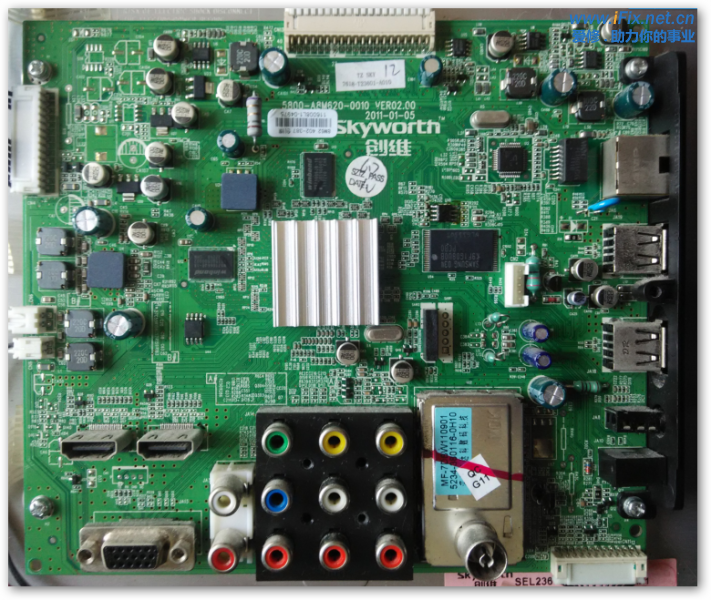

接修一台创维 24E62RN 开机红灯几秒闪一次就是不开机。别处修过说主板坏,换主板500元就没有修。
我上编程器一看发现自动重启果断说程序问题修好100元,客户很高兴。
维修过程:
创维24E62RN开机屏不亮,红色指示灯,等几秒闪一下,电压正常。用编程器检测打印信息发现自动重启。读取mboot检查正常,读取用户数据发现不对,写入官方程序出现开机画面和音乐,还是自动重启。用u盘升级没有反应,按官方说的中文和英文方法都不行,然后把按键拔掉发现升级了。等了很久不好,打印信息显示失败。最后把Target发送到U盘才成功升级修复。
