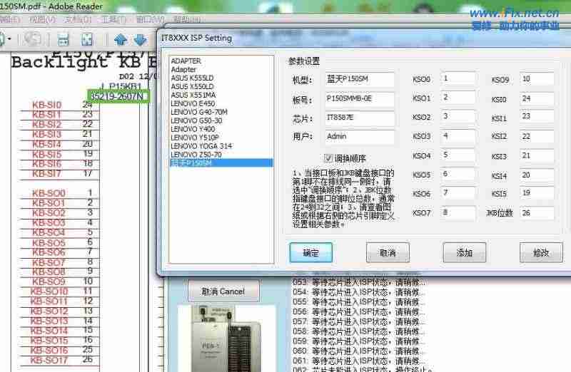

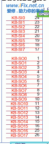

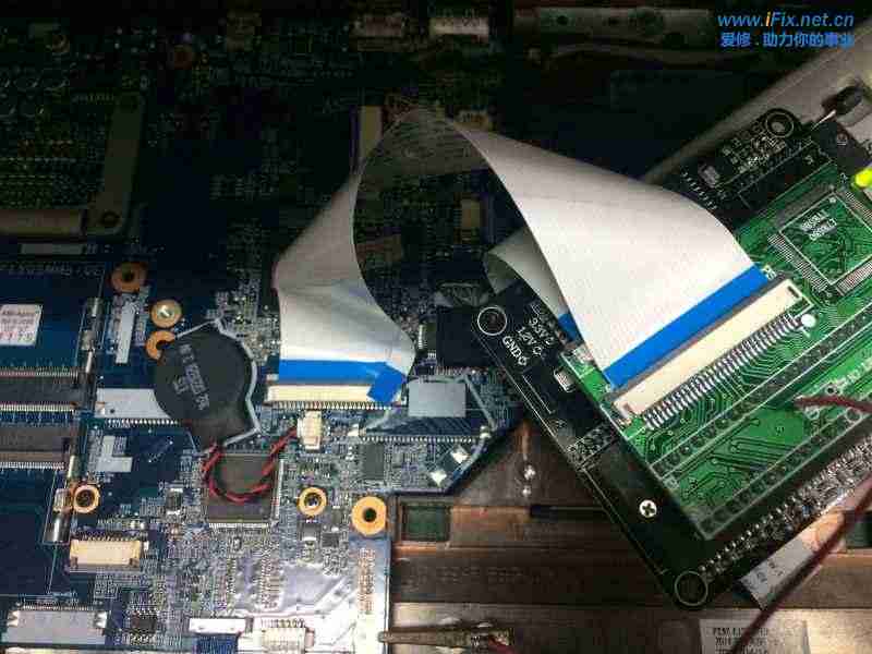

蓝天P150 26脚的。报错无法读写。JBK脚1与座1反向。地线已经接了。
电路图JBK键盘定义:
驱动定义:

是原装好板子的还是从淘宝买的IT8587E焊到板子上面读写的?另外这个线序需要软件做修正,请将QQ号私信给我,先发给你测试。

发表于: 2016-4-12 21:06:12
mouse729 发表于 2016-4-11 18:21
板子是原装好板的。
新版本软件已经发邮件给你了,测试以后请到这里回复。
发表于: 2016-5-26 16:27:49
拆下来读写就没什么问题
