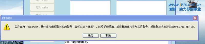

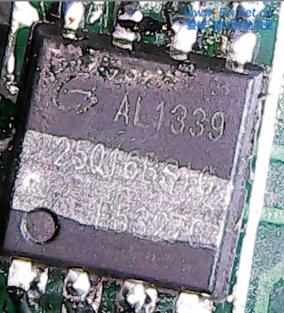

器件库内未找到对应的型号,该怎么解决,芯片:25Q16BS1G

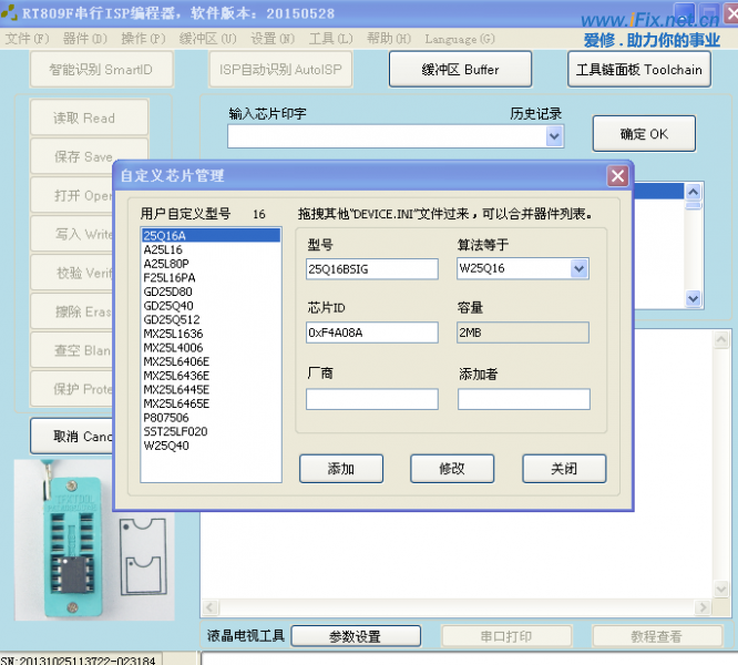

按提示,自行添加,算法等于W25Q16,
 楼主| 发表于: 2016-3-16 14:20:49
谢谢,我添加了后能够读取,可是用DVD的软件却识别不了,不知是什么原因的,是不是哪里操作不当,望赐教

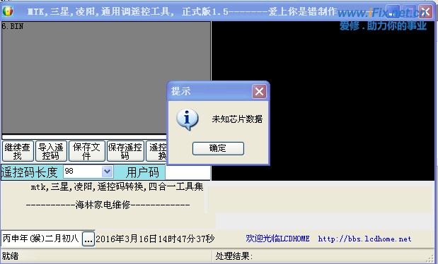

这是移动DVD机子的芯片,读取数据后用DVD配遥控器的软件识别不了,但这个芯片的数据是好的,我用别的编程器读出来试过,就是说是不是我添加型号的时候哪里有问题,导致读出来的数据没用,主要是填写厂商的那里我不知该怎么填

移动DVD的数据别折腾了,和家用DVD机配遥控不一样,放弃吧
