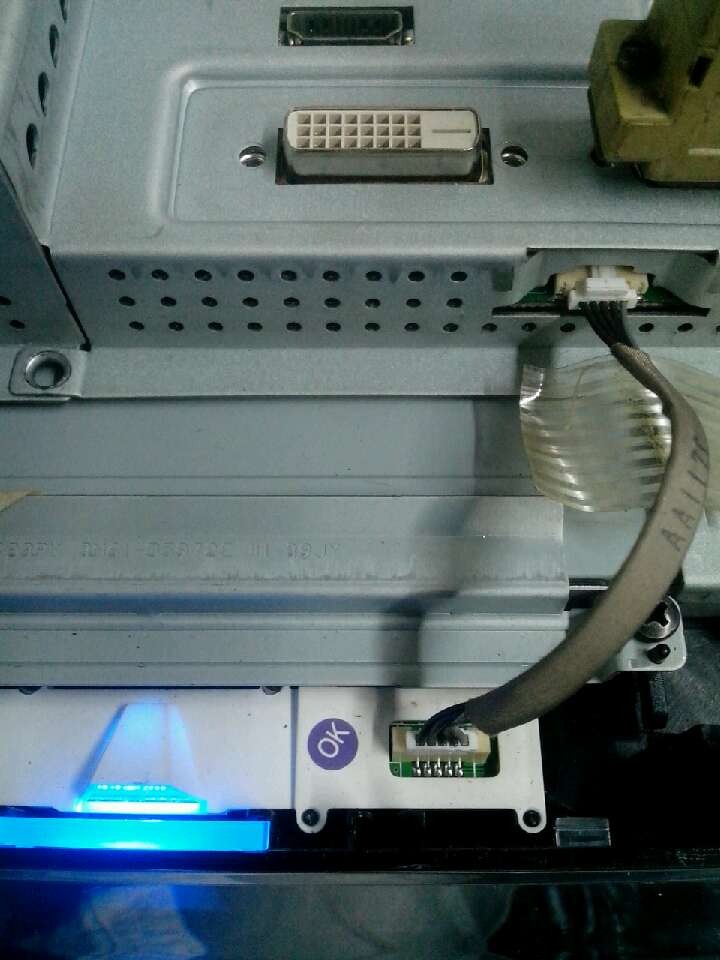

偶然动板拉掉了接前触摸板连线,机器没有断电的情况下,随手又插上了.这时候指示灯蓝灯亮了,由于没有接屏,不知道是否显示,但是触摸键可以关机也可以再开,只要不断主电源,开关机都正常,此时测量25芯片6脚电压0.8左右,50.1左右.主芯片指示灯输出脚输出开机为3.3V关机为0V.此时可以联接809F读写数据,验证都可以正常.
断开主电源再次加电,故障再次出现,但拔下触摸板再插上即好,百试百灵.并测得开关机电位是KEY0脚为0V.在机器能工作时拔下触摸板,人为对地KEY0也能实现开关机控制.

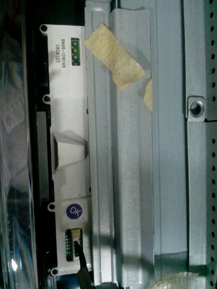

 楼主| 发表于: 2013-6-12 21:25:30
就是贴着紫色的OK贴旁边的小口,拔下来再插就工作了,所有功能全正常。
