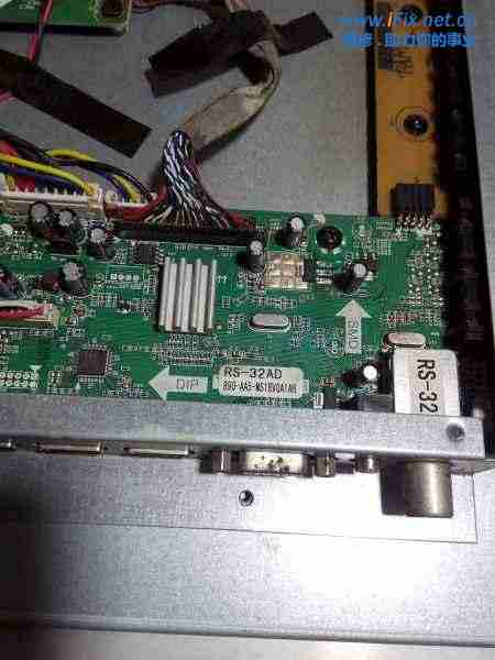

理想LED4223红灯亮不开机 请各位师傅看看打印信息
发表于: 2016-1-27 00:03:22
主板RS-32AD 890-AA5-MS18VGA1AH  能读取数据
打印信息如下
  SPI BOOT
Console Initial OK
Maria10: BD_MST021B_10ALG_11313_64M
[MIU]: 64MB  - DDR2 800MHz
BIST_0 error.
77
0077
MIU Initial OK
再发张图大家看看

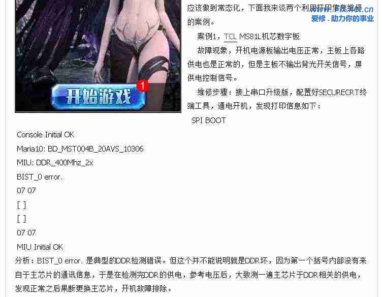

主芯片坏了,先测下DDR的供电正常不?
发表于: 2016-1-27 20:09:42
主芯片坏了,先测下DDR的供电正常不?上传图片太麻烦了
发表于: 2016-1-27 21:26:31
打印信息 我打印过几次,看不懂
