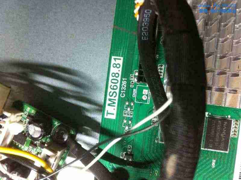

主板的型号
主板的型号

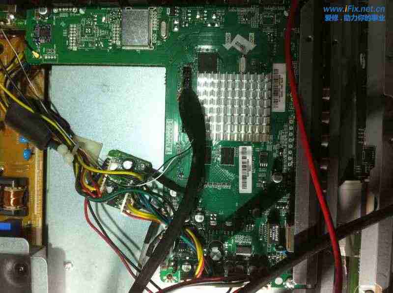

主板的外观
主板的外观

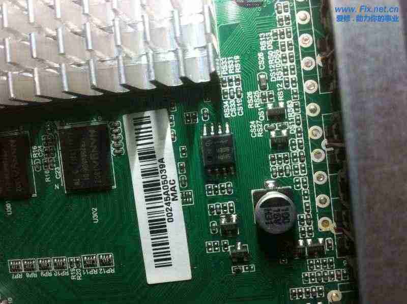

25系列的存储器
25系列的存储器

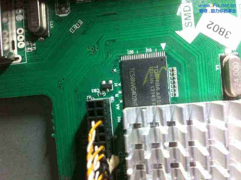

85系列的
85系列的

一个2线的品牌机 熊猫的43寸等离子的。用的乐华的板M608系列的

MST系列主芯片,可以在线读取25XX里面的引导程序。
发表于: 2016-1-11 08:44:01
你这个是典型的25XX+NAND方案的机芯,8# 芯片里保存有MBOOT程序,你看下芯片是什么型号,如果809F支持此芯片,那就可以在线读取,否则要将此芯片拆下来读取。NAND芯片里面保存有主程序,目前不能读取,等老大的809H上市后就可以读取了。
