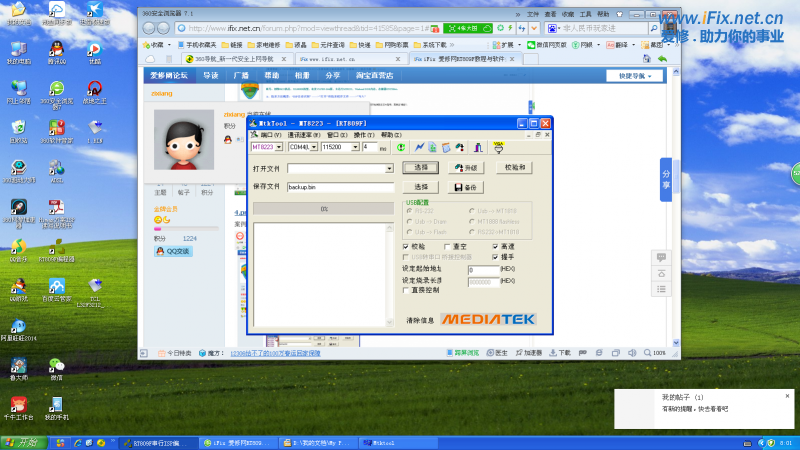

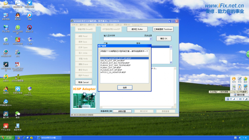

连接编程器,手动设置好线序,电视通电打开,点击RT809编程器的ISP自动识别,怎么识别不到MT8227芯片,而是跳出来如下图片(mtk8227_TCL图),而后我点击工具链面板,再点击ISP自动识别,可以读出MTK方案,按照操作教程,可以读出(就是速度比较慢)。图片有3张
就是我搞不懂怎么在串口ISP界面下点ISP自动识别不能读出MT8227芯片呀?  图片MT8277_TCL
最后我还试了下输入MT8227芯片型号,识别到后直接点击读写成功,速度比官方的要快,文件大小4M,放入缓存区看了下有数据,图片参考4

RT809F在用自主软件读写MTK系例的都要手动设置
发表于: 2015-12-25 11:46:13
MTK系列不支持自动识别。请设置好线序后,手动选择对应的芯片读写。 连接不上时,软件有相关的提示,按照提示操作。
