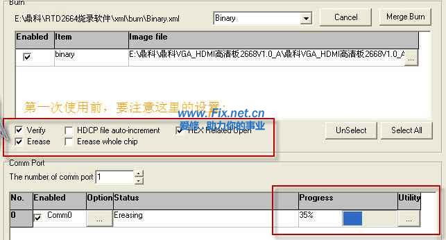

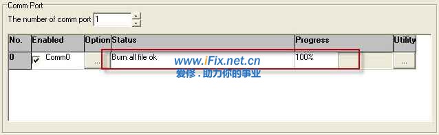

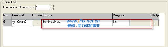

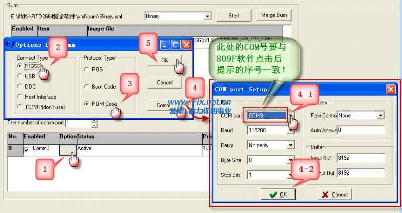

编程器:RT809F,软件版本:RT809F安装软件-130410版,加130517补丁,使用RTICEv3-SPARROW软件串口烧录,适用于鼎科2664电视板、2668高清板和乐华2661、2663 电视板。
测试用板为鼎科2668高清板,上述其他板卡升级方法相同,仅仅是选取的烧录文件不同。

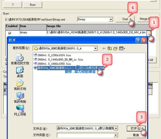

烧录方法概要:设置 ——> 打开待烧录程序文件 ——> 写入

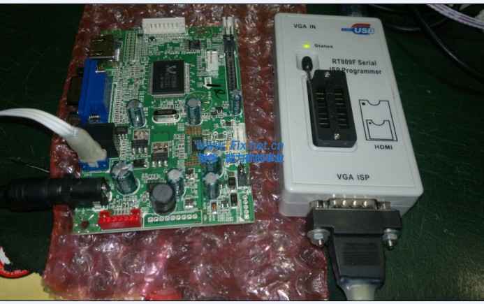

第一步:编程器的VGA ISP接口通过VGA线和板子正确连接,先不用上电,而是设置相关选项:
设置VGA线序:

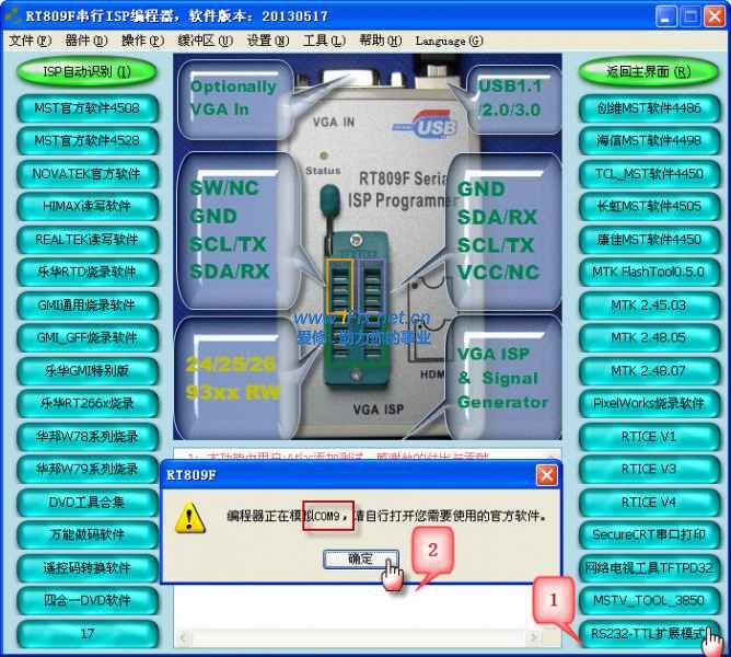

打开软件到809F“工具链面板”界面,按照图示点击按钮:
这里提示编程器模拟的COM号,同时将809F置于串口TTL扩展模式,然后请自行打开
”Rticev3_Sparrow.exe”这个烧录软件,或者添加这个烧录软件到工具链面板界面,比如上图的按钮“17“,点击以后就可以设定要使用的软件路径,一次设定即可一直使用。

设置VGA线序是根据什么原理设置的?还是程序自己自动设定的?
 楼主| 发表于: 2013-11-24 19:25:06
大部分都是自动设定的,有些板子不能自动识别时,手动指定一下线序,也可读写。
PS:不能自动识别的板子,并不代表不能读写,大不了按照板卡厂商的教程,手动操作。
乐华鼎科的板子要先加载程序,然后给板上电,才可以写入!还有就是鼎科2668V1.1版本是无法从VGA口写入的,要驱动板蓝色接口(4PIN)另外接线,才可以写入。因为2668V1.1版本的VGA口写入程序线路,断掉了!
 楼主| 发表于: 2015-4-10 14:17:12
lcforever2008 发表于 2015-4-10 11:34
乐华鼎科的板子要先加载程序,然后给板上电,才可以写入!还有就是鼎科2668V1.1版本是无法从VGA口写入的,要 ...
RTD2661/RTD2663/RTD2664/RTD2668系列的自主ISP读写功能已经搞定,下一个版本的809F软件即可支持此类板卡的在线读取和写入!
至于V1.1版本的鼎科2668,VGA口没有连接RX/TX,所以需要自行接线RX/TX/GND到蓝色升级接口。
