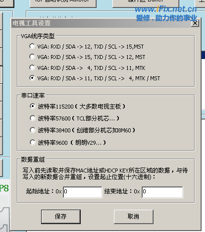

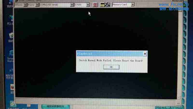

串口设置是对的呀  怎么还是红色的   还有什么地方设置不对吗
编程器连接电脑后打开flashtool0.6.7点连接可以绿色吗  还是要连接电视机后才可以
其他的MTK工具没有连接电视打开软件就可以显示绿色

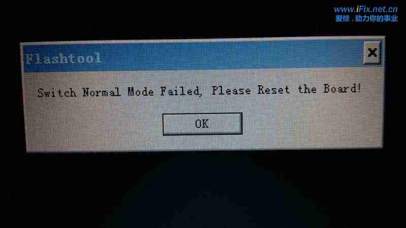

把中间的 图片1.jpg 按钮按一下,还是红色的然后显示下面图片 内容
发表于: 2015-11-3 16:13:05
线序不正确,不能连接!
 楼主| 发表于: 2015-11-3 17:21:25
可以连接了  是线序的问题 长虹 MT5505 正确的线序
