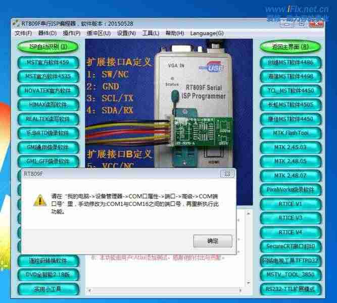

QQ图片20151026173555.jpg 按提示操作端口为13还是打不开相关软件面板。
 楼主| 发表于: 2015-10-26 17:38:55
MTK.FLASH.TOOL以下都打不开

将809F的安装文件夹直接删除,重新安装即可,注意安装时请关掉360之类的查毒软件。

谢谢小罗,从新安装驱动正常了。
