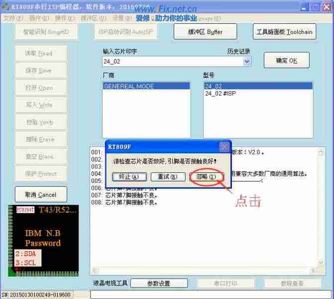

特意找了个PCF8582E的存储器用809F读写,选择24_01、24_02都可以读取,但是不管选择多大容量包括从24_01到24_512实验均不能擦除芯片,提示擦除失败,也不能正常写入提示校验错误
发表于: 2015-10-14 08:29:44
惠民 发表于 2015-10-14 08:09
特意找了个PCF8582E的存储器用809F读写,选择24_01、24_02都可以读取,但是不管选择多大容量包括从24_01到2 ...
芯片第7脚掰弯,悬空试试。
—— 标准24系列是7脚为低电平时允许写入,而PCF8582E这类存储器的7脚为高电平时允许写入,悬空时内部有上拉,所以是高电平。

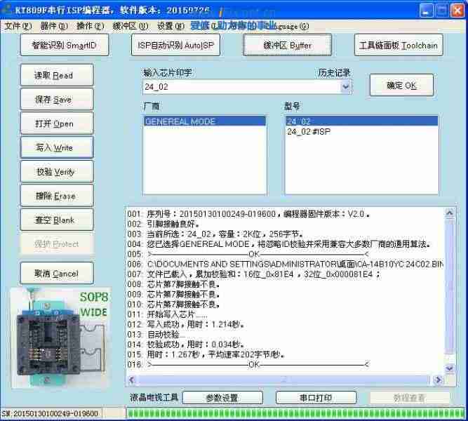

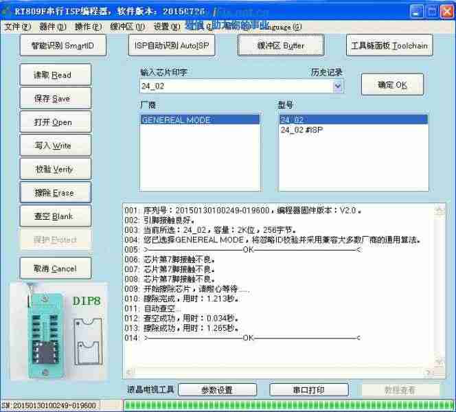

老大指点果然不同凡响,7脚悬空读写是点击忽略就可以正常读写、擦除
