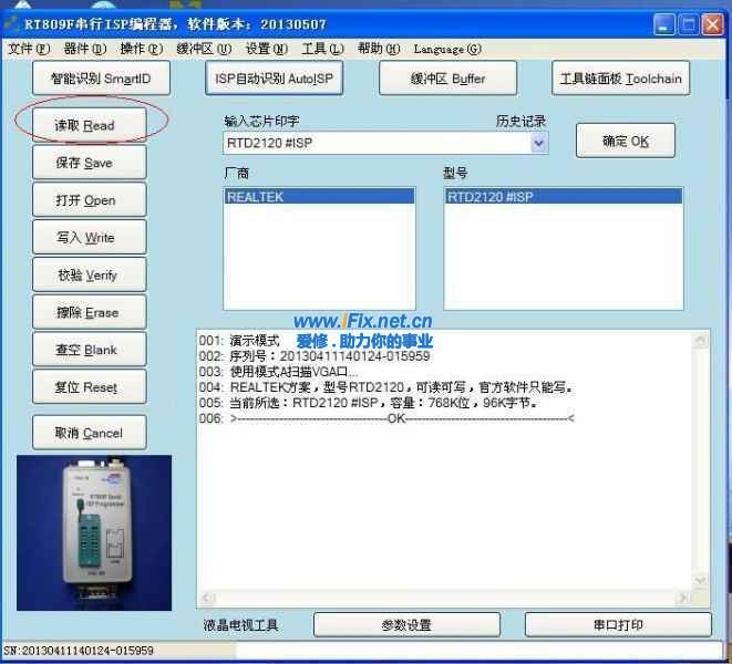

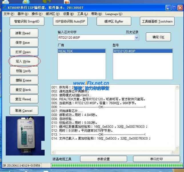

RT809F使用教程 —— 在线读写RTD2120单片机,以方正FN980-WB为例:
将驱动板和编程器连接好,  驱动板上电。

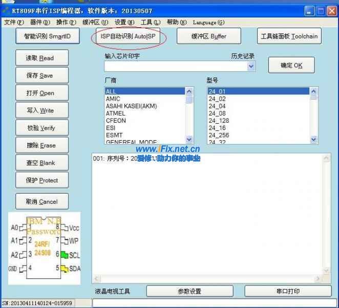

第一步、打开编程器软件 如图0 。
第二步、点红圈里的  ISP自动识别 如图0

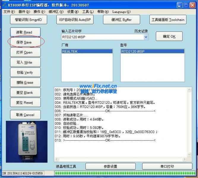

第三步、点红圈里的读取READ 如图1

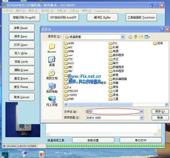

第四步、读取OK 点红圈里的保存文件.如图2;将文件保存到指定文件夹 和写好文件名 如图3

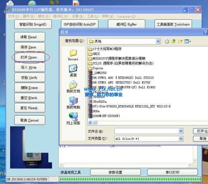

第五步、打开文件所在位置  如图4  点红圈里的 打开OPEN
第六步、将要写入的文件选中 并打开 如图4

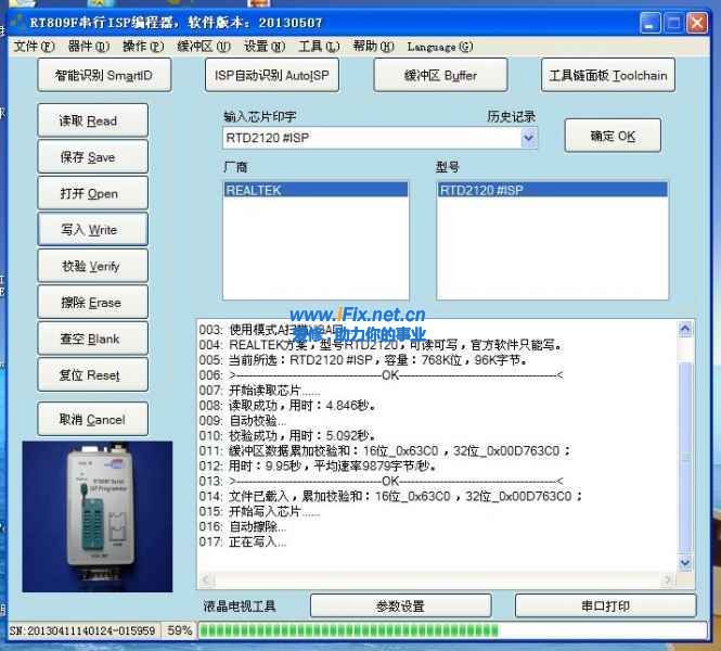

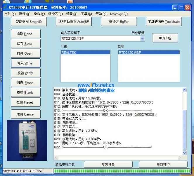

第七步、点红圈里的 写入 write 如图5    正在写入 如图6   写入OK  如图7
供大家参考
