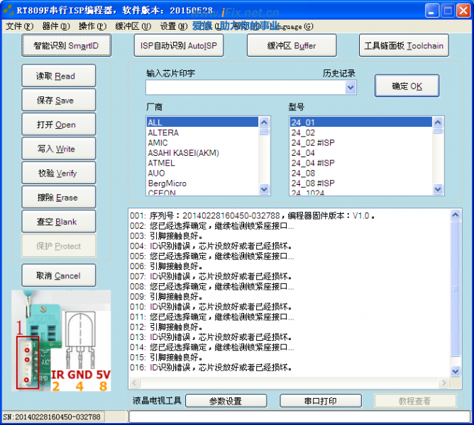

RT809f智能识别ID时 经常出现ID识别错误,芯片没放好或者已经损坏问题。
我用的是直插8p的rom芯片的时候智能识别都出现这个 请问这个怎么解决

查看驱动是否装全了?芯片是否放置正确?芯片引脚处理一下,放上锁紧座的同时,压一下芯片并锁紧。

驱动安装问题,要让系统不要干扰正常的驱动。驱动不是越新越好。
发表于: 2015-10-15 10:33:03
今天搞好了,把D盘的旧的809文件删了再装驱动就好了。我估计是以前的360把它搞坏了。

我的又来ID识别错误了,很奇怪,我把24C08这IC的第一脚空起就可读。几个新的IC都一样。是不是我的809坏了?
