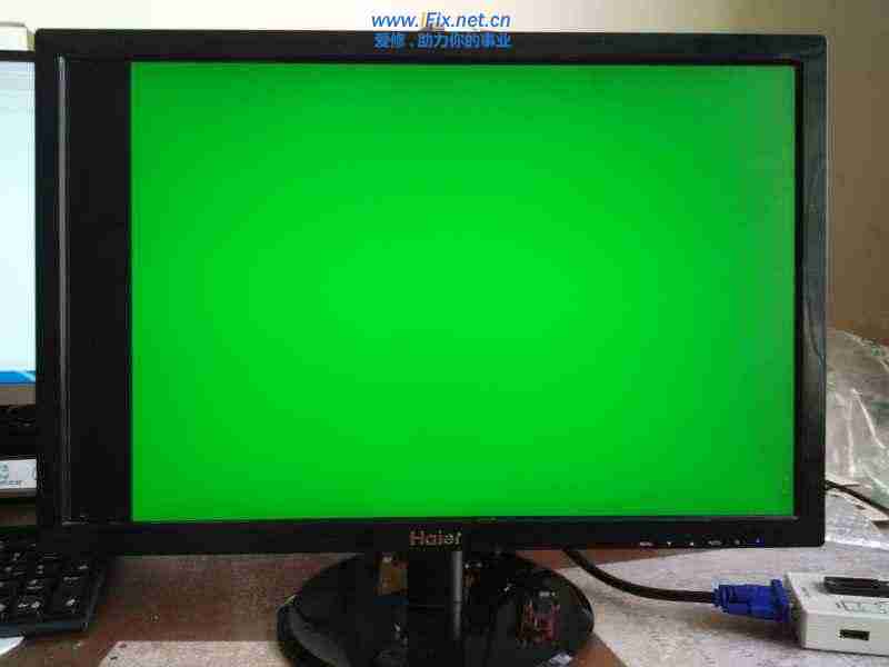

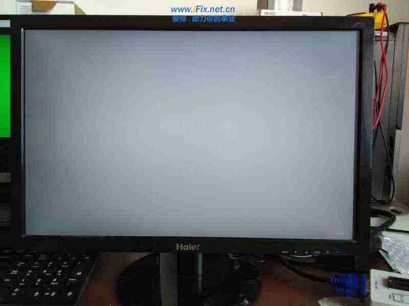

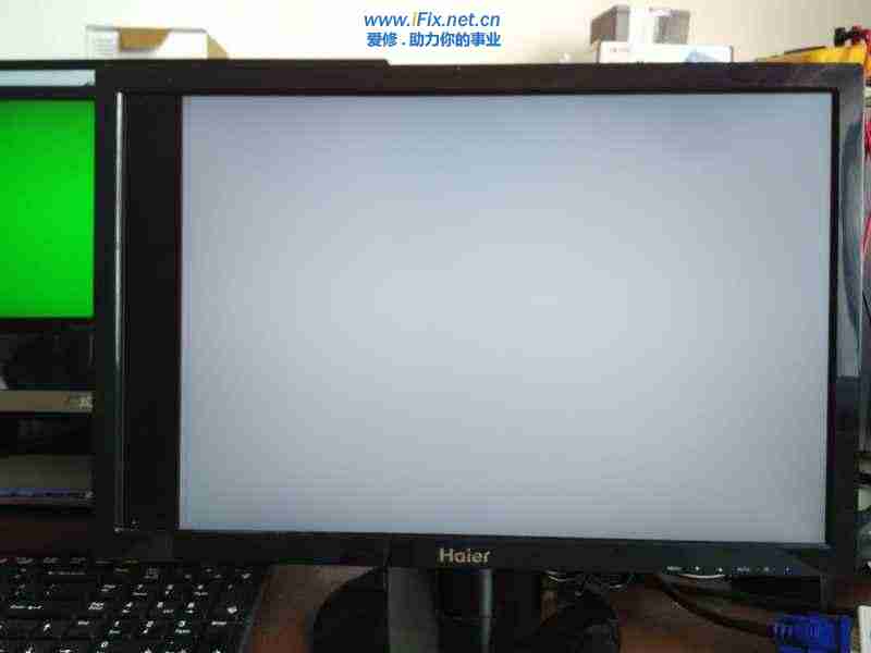

近两天我在修理显示器的时候,发现用RT809F作为视频源,看到显示的测试画面无法居中,要么左面黑一条,有么右面黑一条,左面的黑色条要比右面的宽好多。显示器的尺寸大小不一,都出现同样的问题,自动调整也不行。忽然记起前段时间,我有一次用手机的充电器作为电源给RT809F供电,使用中也没有太注意。我想请问一下是不是我的设备坏了。谢谢。

根809F一点关系都没有。显示器的问题。     你将809f 的输出画面,定在一幅画面中(可以按809f 侧边的信号切换按扭),  再按显示器的“AUTO”自动调整键, 显示器会自动调整行幅。

就是这样的,有的显示器会显示一条竖线,和显示器坏了差不多的竖线

非编程器问题,只是粗略的进行测试显示是否能正常。
要是真拿 来做信号源,请购买专业的设备。

只要是设备没有问题就行,之前有一台显示器更换过灯管,完事后看到桌子上有一小块玻璃,吓了一跳,赶紧接上809F看到了上面一样的画面,心里哇凉哇凉的。后又接电脑画面正常,之后连接其他显示器看到相同的画面,这才认为是809f出问题了。谢谢大家的解答。
