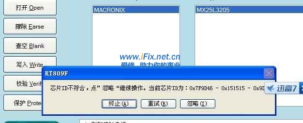

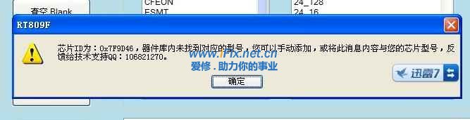

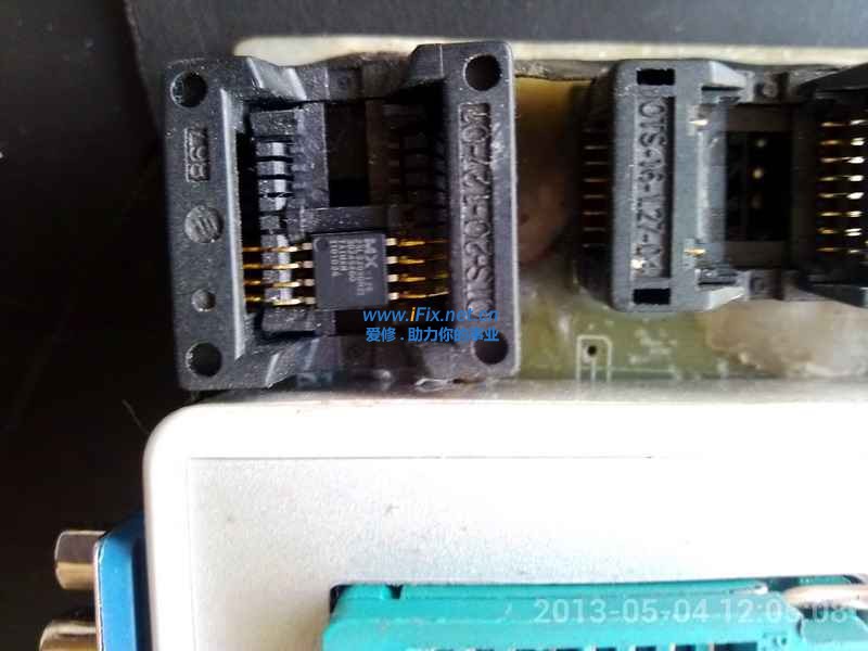

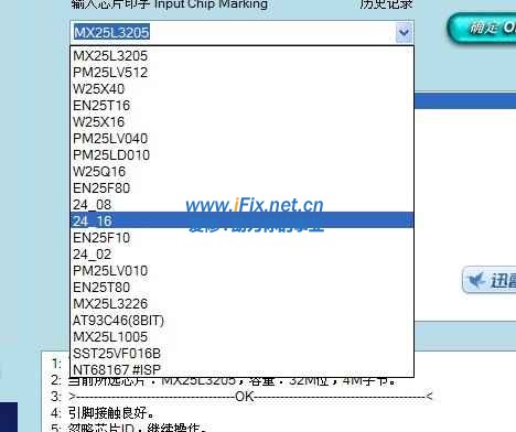

25贴片宽体RT809F,25L3250型号不识别,望在升级软件是添加。下面是几个截图,请版主帮我看它容量多少和生产厂家

看ID应该是PMC的芯片,请提供芯片完整印字信息,这个的读写功能可以自己添加的。

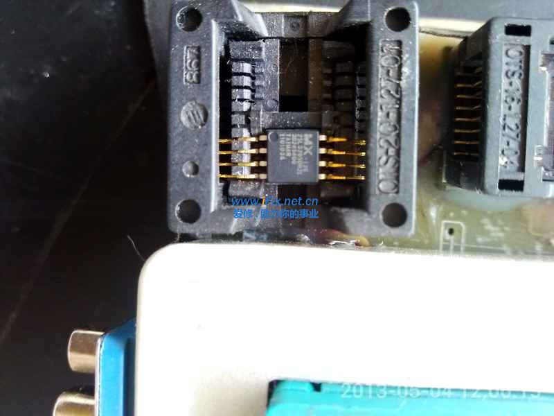

由于没有放大镜,贴片上面的字迹看不清,就拍照发上你看看

根据ID判断,应该是PM25LD032,难到你遇上打磨过的芯片了?
1、如果你有西尔特或者其他编程器,识别一下看;
2、芯片发给我测试,顺丰到付;

版主的敬业值得我们学习,相信RT809F编程器没有卖错,卖RT809F编程器还是我在家电维修论坛坛友推荐的。。由于那天我拍照之后就把芯片装回原机,芯片是车用双顶导航"弘马335"DVD解码板上的。况且是周末交班,昨天也就是周一发现售后已经交还了机主,所以无法发回原芯片,不过以后碰到异性型号我就保留下来也供大家鉴别,谢谢
