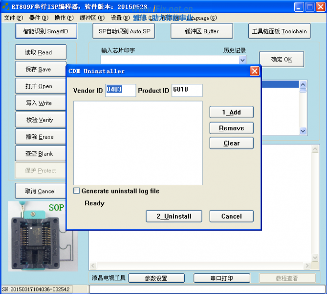

求809编程器软件卸载方法,在前装了老版的编程器软件,现在更新后一点编程器软件1是插了编程器硬件,软件没识别插了,提示插编程器,2是关闭软件有两个软件要点两次才能关闭软件,想卸载后重新装就卸载不了,请指点,谢谢!

软件里的设置,下拉就有卸载一项,咋就不会去看看呢?
群里以前好有传汉化版的卸载!

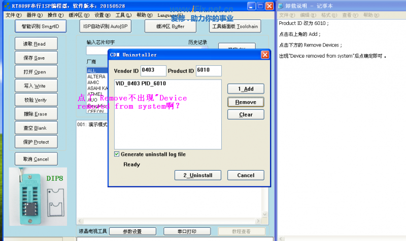

驅 動 已 被 移 除 再 移 就 沒 了 只 一 次  发表于 2015-7-1 19:10

刚传了中文版卸载程序,自己去下载吧
http://www.ifix.net.cn/forum.php ... amp;extra=#pid37755
