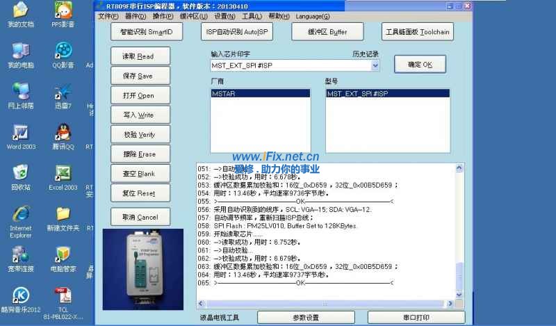

今天买了一台联想S110上网本(XP系统),准备拿上门修机用的,但我装好程序打开后发现底下面的菜单不能显示出来。请看图片。

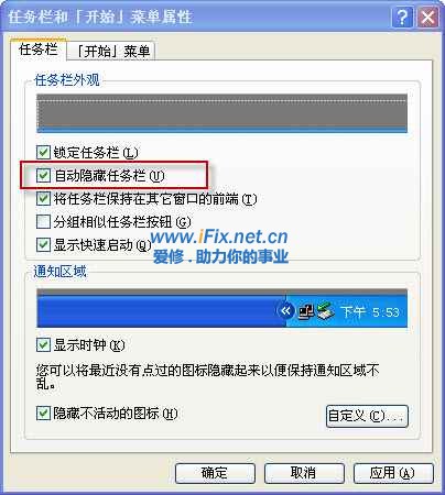

设置为“自动隐藏任务栏”就可以看到了。
发表于: 2013-4-25 22:45:04
分辨率问题,估计软件要修改一下了吧
发表于: 2013-4-25 22:47:30
设计阶段测试过上网本,设置为“自动隐藏任务栏”就可以看到了,拖动一下位置,高度刚刚好。

设置为“自动隐藏任务栏”最下面的SN码和读取数据条还是看不到的。
发表于: 2013-4-25 22:55:51
鼠标左键按着809F的标题栏,往上拖动一点就好了,标题栏的信息不需要看。
 楼主| 发表于: 2013-4-25 22:59:15
admin 发表于 2013-4-25 22:55
鼠标左键按着809F的标题栏,往上拖动一点就好了。
我知道往上拖动一点点就好,但始终不方便。

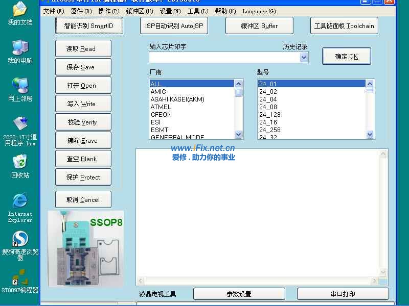

分辨率调高一点试试呢 楼主
 楼主| 发表于: 2013-4-26 17:24:58
月色朦胧 发表于 2013-4-26 14:56
分辨率调高一点试试呢 楼主
分辨率已经调最高了。
发表于: 2013-4-26 17:41:41
分辨率那里有个“隐藏不支持的模式”勾去掉。然后设置成1024X768 就可以了。
