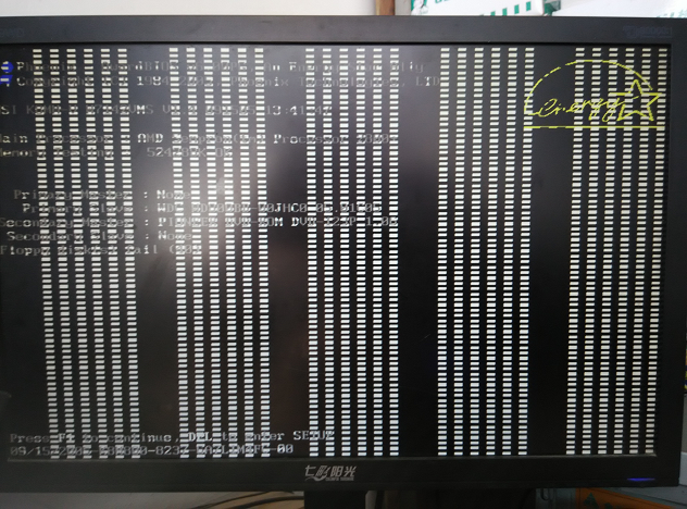

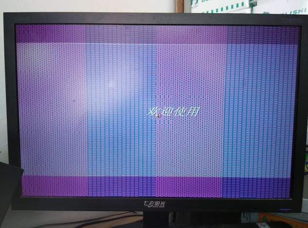

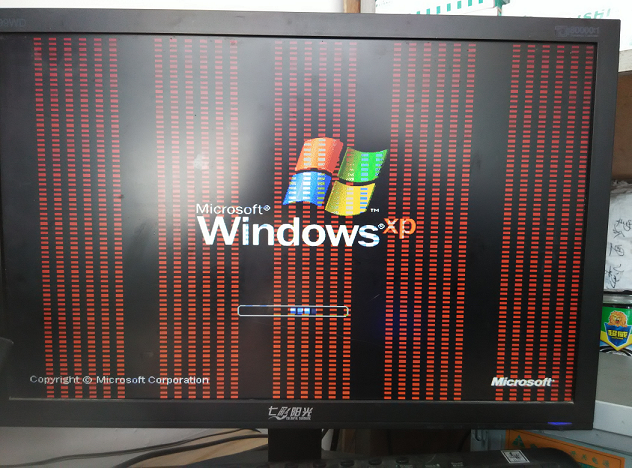

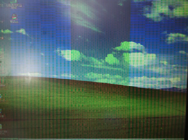

这是一块已经停产了的蓝宝石显卡! 直接用主板显卡正常! 这显卡是不是废了?
发表于: 2015-5-31 13:16:24
你哪可以加旱一下主芯片看看,不行就报废了
发表于: 2015-5-31 17:57:21
花屏加焊显存试下,或重植
发表于: 2017-5-22 21:22:39
刷下固件
发表于: 2017-5-26 00:18:26
主芯片 或者显存 芯片 虚焊了
发表于: 2017-6-8 09:47:07
显卡和显存虚焊了加焊下问题会解决
