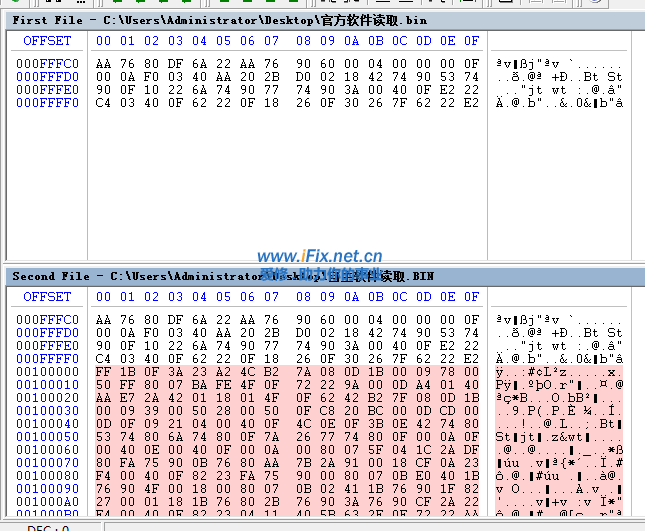

   今天用RT809F读取长虹数据MST,分别用自主和官方的软件读取一遍,自主读出的数据是4M,官方读出的是1M,把官方读出的写进去不开机了,把自主读出的写进去就正常了,还有发现官方的不好连接,不知道大家有没有这个问题。 QQ截图20150523182426.png

MST 官方的软件要    填写开始 地址  及结束  地址       这个填写错误 读取的数据就是不完全的。  MST的建议用 季老师的自主软件又快又不出错。
