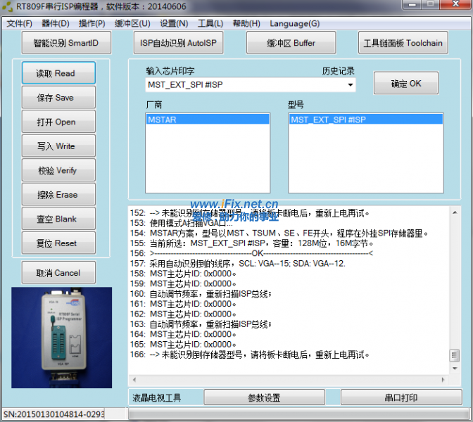

各位师傅看看这个是什么原因,长虹PT50638X不能在线读取.
发表于: 2015-5-22 17:17:05
主板编号是JUC7.820.00049652  存储器EN25Q128 机芯PS30D
 楼主| 发表于: 2015-5-22 17:23:27
板子断电,从新上电再试还是一样。
发表于: 2015-5-22 18:11:44
上电3秒内读写操作,不然,把芯片拆下来吧
发表于: 2015-5-27 19:42:07
还是拆下来,来得踏实!!!!1
