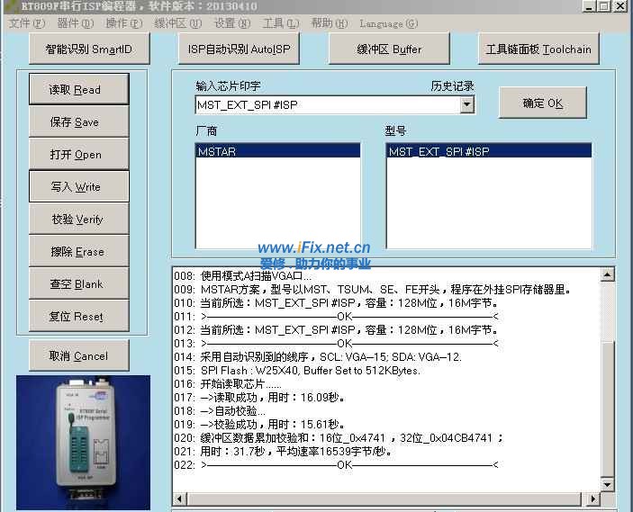

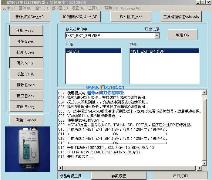

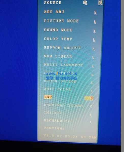

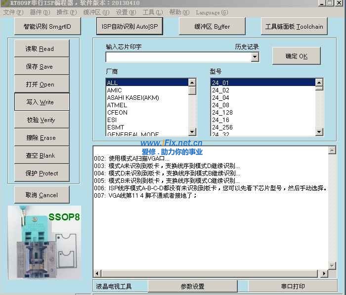

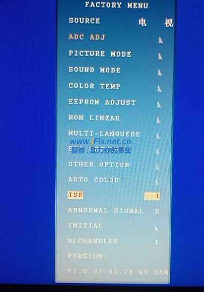

今天修台康佳19寸LCD电视,原机是电源坏,修好电源后想备份数据,但用809F接VGA口备份,但不通信,看上图1。然后进总线调整ISP(总线方法:菜单+2008)进入总线菜单看到ISP是0,把ISP”0“改为”1“就可以通迅了,请看图2.

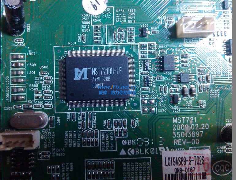

如果ISP不联机,又进不去总线,可以在断电情况下,用镊子短接8脚25存储器的第5、6脚或者16脚25存储器的第15、16脚,然后给板卡上电,点击“ISP自动识别",识别到以后,再松开镊子,开始读写操作,即可绕开固件对ISP的限制。

品牌机,有些是锁isp,要进工厂模式打开才可以连机读写,谢谢分享
