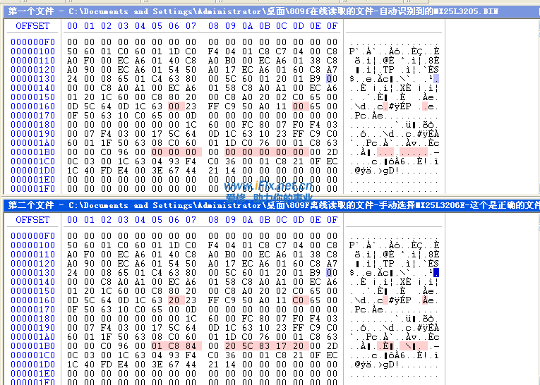

今天接修一台长虹LT39630V液晶彩电,故障为三无。   电源板问题,    电源板修复后,能开机了,声图正常。   决定用809F将主板的程序读出来备份,结果问题来了,请往下看:
首先照往常一样,在线读取。插上VGA线,点ISP自动识别:软件识别到了主板方案。点:“读取”,软件识别到了主芯片与闪寸型号MX25L3205(这是错的,实际为MX25L3206E),软件读取并自动校验一次,点“保存”,至此读取完成。因为看到了在线读取时识别到的是3205.而实际为3206E。于是将闪存拆下来,离线读取试一下数据是否 相同。
将闪存拆下,装到编程器上,点“智能识别”,软件识别到了6个ID一样的型号,手动选择MX25L3206E。点“读取”,读取完成,软件自动校验一次。看了一下“数据累加校验和”,发现在线和离线读取的数据果然不同。将此在线读取的文件又写回去,机器不开机了。写回离线读取的文件后,机器正常了,我又选择了MX25L3205读取了一次,数据和选MX25L3206E读的一样。这就奇怪了,为什么在线和 离线读取的数据会不相同。   请问这是怎么回事?大家有没有遇到过?

我以前碰到与你一样的事件,在线和离线读出的FLASH型号就是不一样 没有去考虑什么原因,只是我用离线的保存 文件名注离线 可以备用

你说的对,离线读取的,肯定是没错的,再碰到闪存型号识别不一样,在线与离线读取的数据又不一样时,应该以离线 读取的为准!  对于闪存型号识别一样(和板子的真实型号)的板子,在线与离线读取的文件是相同的。可以通用 。         编程器买了两年了,也只有这一次碰到过这种请况。
