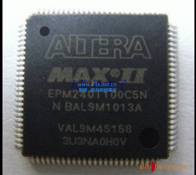

rt809 VGA ISP 不联机VGA线 12 15 微短 300多欧   最后查到主控短路EPM240T100C5N 这个直接换可以吗 里面带程序不

如果确实是主控芯片坏了,我们是不能搞定的,里面有程序 ,再有,即使有相关的程序,我们也没有这个芯片的读写工具,    请把编程器发回厂里面修。
 楼主| 发表于: 2015-4-18 17:56:03
QQ图片20150418174938_看图王.gif 引脚短路 还有挽救的余地吗

短路了,還用問嗎?返厂处理吧。
