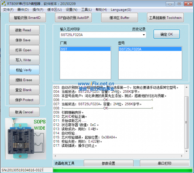

SST25LF020A在线和离线读取都是错误,请大家验证一下  谢谢    显示器是正常的

換芯片讀寫!
发表于: 2015-4-17 16:30:37
芯片坏了。换一个试试。
发表于: 2015-4-17 22:47:50
遇到这种情况时,请用新的芯片试一下,不就知道了吗?   如果新的芯片能够读写,那就是芯片问题,有些芯片加密了的,自然读不出来。 编程器既然支持这个芯片,那老大一定是买过芯片测试过了的。
 楼主| 发表于: 2015-4-19 09:37:09
主要是,读取原机数据保存的,现在手里没有这种芯片了
发表于: 2015-4-19 10:38:46
校驗不通過的數據,你保存也沒用,除了換芯片讀取,還有你也可以找台乾淨的系統,再試試,若校驗結果一樣的話,就不要折騰了
发表于: 2015-4-19 10:51:51
呵呵,有时候可能是芯片加密,或者芯片有问题!
发表于: 2015-4-19 12:48:49
是25芯片加密了,前几天我修到一台雷击机就是这种状况,换了25芯片就好了。你的机子是好的的话,劝你别折腾了
发表于: 2015-4-19 14:03:53
是25芯片加密了 你就是拆下来读 也看不出数据的
