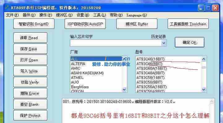

11_副本.jpg 芯片型号93C46后面括号内分8bit和16bit,是不是说芯片容量不同,怎么区分。

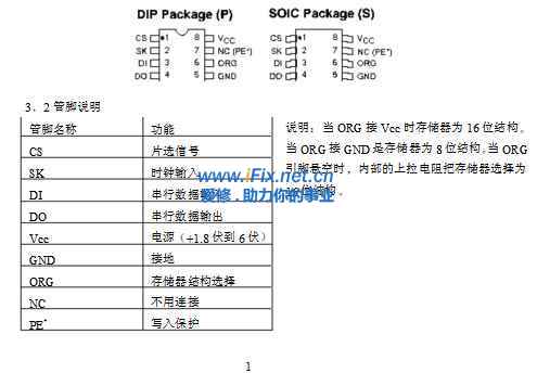

这里下载的文档是英文的看不懂,录像是哑巴电影没看出什么东东,只看出93C46选择8bit和16bit读取的数据不一样。还是百度查找看明白怎么回事,选择8bit还是16bit作用看93c46ORG端就是6脚在电路上所接的位置。接电源、悬空选择16bit,接地选择8bit 93c46说明.jpg
