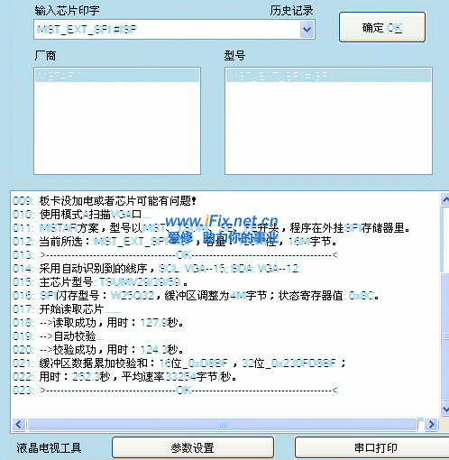

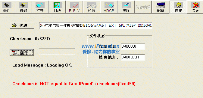

杂牌一体机花屏,三星LTI550NO2屏,T.VST59S.21驱动板。淘宝网购得同型号驱动板(奸商第一发的板子不能用,交涉后换板可用)。

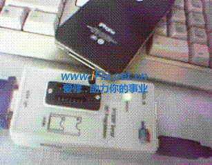

哥的RT809F

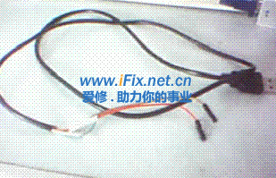

白色1脚为5VSB
白色1脚为5VSB
电脑端连接
电脑端连接

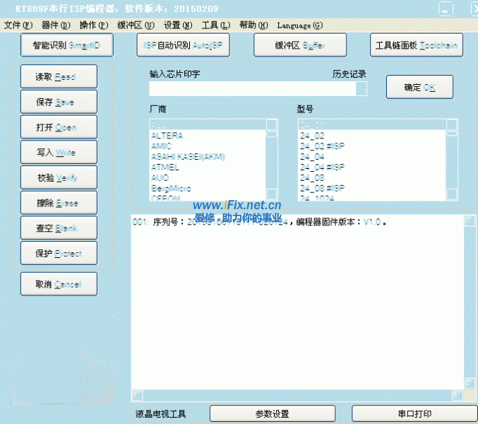

RT809开机界面
RT809开机界面

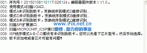

5VSB没插的显示
5VSB没插的显示
