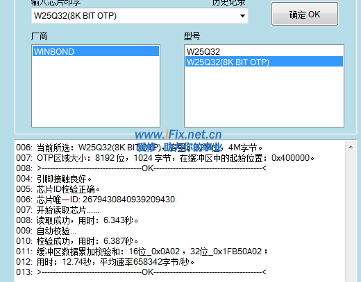

809F有SPI闪存OTP区读写功能,手动选择W25Q64(8K BIT OTP)这个型号读取(如果提示ID不符,忽略就行),看看缓冲区0x800000之后的1K字节OTP空间是否有数据。如果真的有数据,那就是非常重要的个性化配置数据,比如MAC地址、机器序列号等,同一个机型每台电脑都不一样,保存为文件以后,换另一颗W25Q64再写入就可以了。其他厂商的SPI FLASH即使FLASH容量相同,但未必有容量相同的OTP区域,不一定可以代用。

如果主板厂商想要收拾维修人员,可以做手脚的地方太多了,除了OTP区域保存数据以外,还有其他办法。
例如WINBOND的25Q系列芯片,每一颗都有只读的唯一ID,相当于芯片的身份证编号,如果厂商将这个芯片唯一ID写入到BIOS文件里面,每次上电后校验,唯一ID不同就不工作,请问你怎么解决,去找编程器厂商吵架么?
有个思路:根据原机25Q芯片的唯一ID号,在读取的BIOS文件里面查找,如果找到了,把它改成你要替换的新芯片的唯一ID,然后写入进入试下。这种方法适合唯一ID明文保留在芯片里的,如果是密文方式,需要多个同机型的BIOS文件对比,才能发现位置,还要破译加密方法,才能解决。
