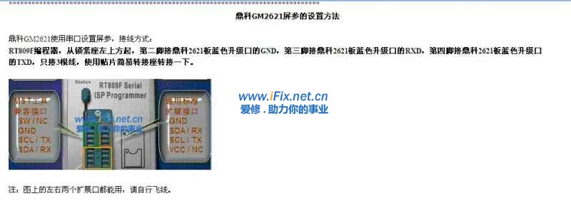

编程器的第三角标的是TX,怎么连接的是鼎科GM2621板升级口的RXD,编程器的第四脚标的是RX,连的是鼎科GM2621板升级口的TXD,有点不太明白了。不是RX对接RX,TX对接TX吗。哪位老师给 详细解释下
发表于: 2014-12-14 11:39:24
发送 接 接收,接收 接 发送
发表于: 2014-12-20 09:52:15
RX对接RX,TX对接TX就可以了。
