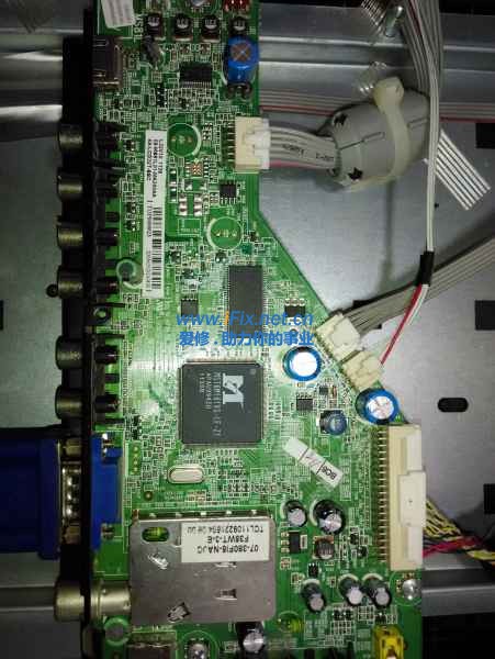

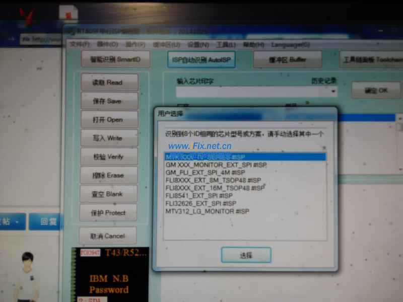

TCL L32V10在线读取数据,读成MTK 方案

教程区有详细的教程,自己去看看吧,关键点,掌握上电时间。再不然,你不如直接拆芯片下来吧
发表于: 2014-12-1 21:26:00
看到主芯片好像是MST的,   TCL的部分机芯是要在上电3S内点自动识别的,才能识别准确,要不然主板的ISP通道会关掉,导致识别错误。

就想玩ISP。要不然809就没意义
