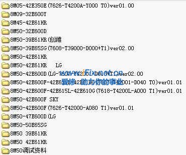

采用8M50机芯的机器很多 型号如下图:

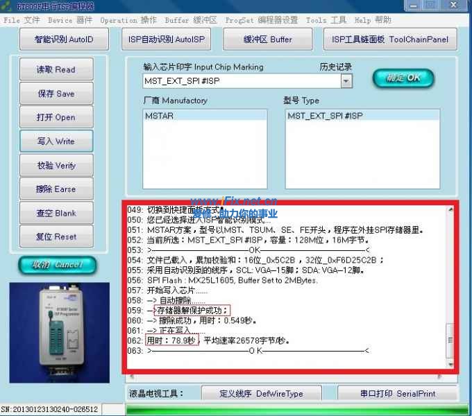

今天客户送来一台 42E600F 的机器。灯亮不开机。因为这个机芯的程序经常坏,所以没有开壳测电源,直接写程序。

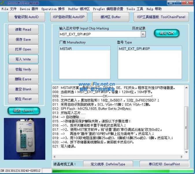

插上编程器。自动识别。
如上图:809提示 写保护解除失败。具体的方法也给列举了。
然后 按照809的提示进行操作。

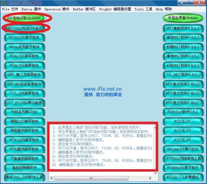

因为 8M50机芯采用MSTAR公司的高集成芯片 MSD6I981BTC-Z1-SJ
打开MST 官方软件 也可以选择 isp 自动识别

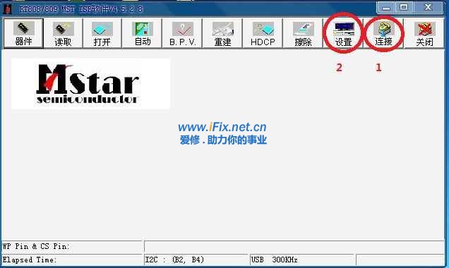

1,先选择“连接” 如果 提示连接不上多试几次。

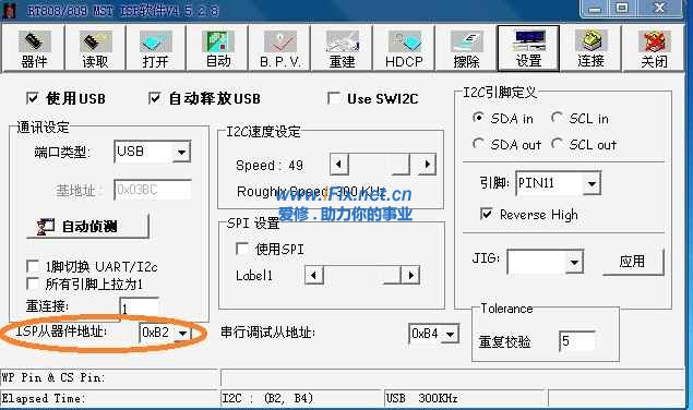

2,选择“设置” 把ISP从器件地址改成 0xB2

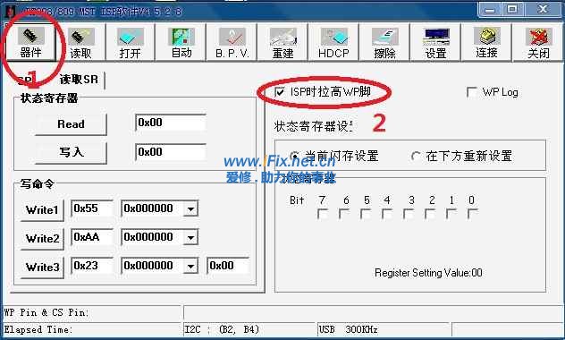

然后再在“器件”里 ISP时WP脚上拉为高电平。
在后来我就试下读取了下。然后关闭 MST 官方软件。

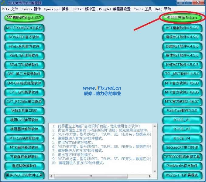

选择 809 自主软件
一定要先读取,以防文件写入后错误。
写入成功。机器开机正常。
公司的电脑配置低。如果平时我们用的 写入速度会更快。
