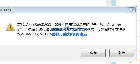

这个芯片认不出来,25fs406不知道用哪个类型读取。 B9GFXE{X$TQ%}1BZPJ12425.jpg file:///C:\Users\Administrator\AppData\Roaming\Tencent\Users\461114224\QQ\WinTemp\RichOle\B9GFXE{X$TQ%}1BZPJ12425.jpg

hli3276 发表于 2014-10-29 13:36
25FS406=W25x40
http://www.ifix.net.cn/forum.php?mod=viewthread&tid=3247&highlight=%CC%ED%BC%D3
添加芯片要谨慎,要对比芯片的PDF资料,算法一样才能添加!(包括读取算法,写入算法,解保护算法等等)。有些芯片读取时序一样,但写入时序不同。
发表于: 2014-11-7 17:47:56
容量相同读取大多问题不大。
