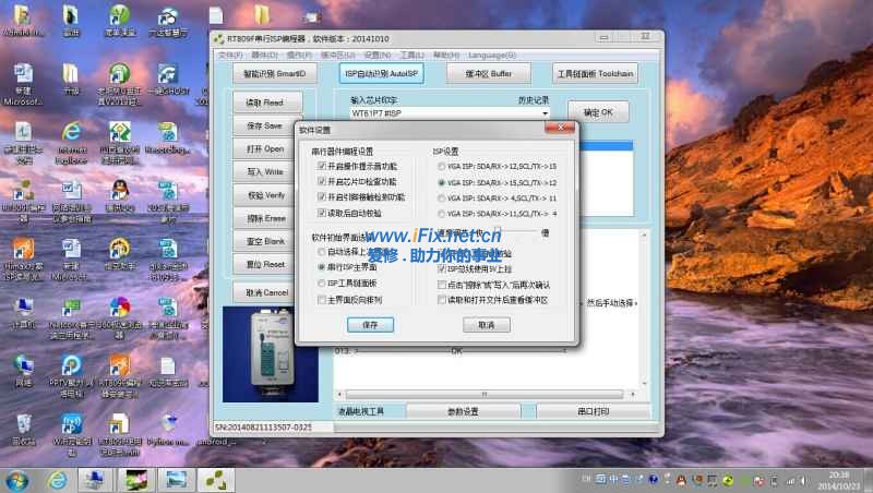

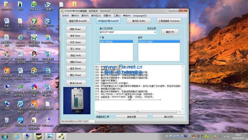

编程器回来了,边学习边实践,我这里有海信一线的产品,本来想一个一个都试试联机可是一台LED46K360X3D就把我弄的晕头转向。请大家指导一下看看我那里错了。第一步按照论坛介绍联机
第二步自动IPS识别

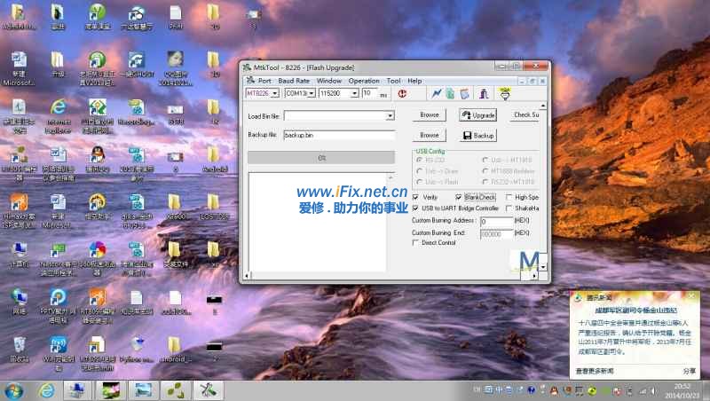

第三步工具连接面板选择MTK2.45.03

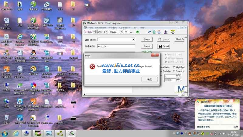

第四步备份(报错提示重新加电复位)
我请问1虚拟的COM口如何设置
        2为什么联机一直提示重新加电复位,
        3我哪里设置错误

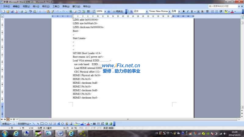

      请大家解答一下,谢谢!附上昨天生锈的铁篱笆用教我得出的串口打印数据。再次表示感谢!!

打印信息可以出来,证明联机没问题,关键是COM设定,和软件的应用,按论坛上的方法试了N次无果,期待高人出现解答

MT5505 网络机芯片 谁告诉你这芯片可以读取了?

网络机,NAND芯片之类的,在线有那种神器可以读?就算能读写,速度你能受得了?没有几天几夜,估计也完不了事,还不能保证完整性,等RT809H上市吧,拆下来读写没问题,速度也相当的快。

采用nand flash IC 的,现在只能读打印信息,而且这种升级只需要升级mboot引导程序,不需要全部升级,就像电脑一样,只要BIOS程序升级正常了,就可以用U盘升级整机程序了,
