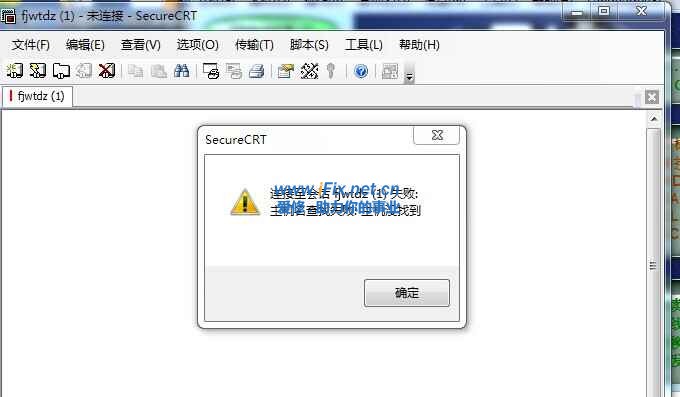

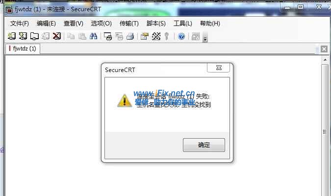

 楼主| 发表于: 2014-10-23 14:56:46
怎么解决连接失败原因

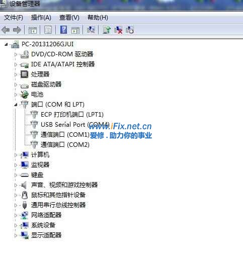

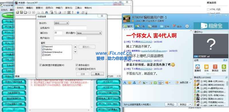

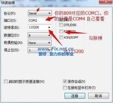

发表于: 2014-10-23 19:48:28
应该是你的设置有误 请看下面的2个图 希望能你

发表于: 2014-10-26 14:29:58
在主界面自动识别ISP,然后断电,然后点串口打印,3秒内上电,打印信息就出来了。

发表于: 2014-10-27 10:59:19
http://www.ifix.net.cn/thread-3722-1-1.html
注意:只要电视板卡输出了打印信息,809F就能接收到。使用者能否看到打印信息,关键看两点:
1、板卡确实输出了打印信息;早期的电视主板根本没有输出打印信息,自然看不到;
2、使用者设定了正确的线序和波特率,并给板卡重新加电;
打印信息功能,没有那么神秘,对于编程器而言,只是一个USB转串口TTL,接收字符的功能,搞不定去检查板卡和自己的操作,而没有必要质疑编程器是否支持。重新设定线序和波特率以后,必须给板卡断电,等电容放完电后再加电,很多新手栽在不知道打印信息只在加电后那段时间才有。
